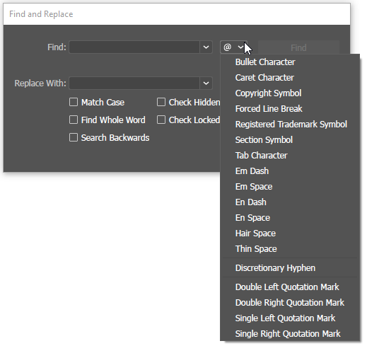

Вот не могу найти символ абзаца это я тупой или в консерватории что-то не так? Как в этой чудесной программе заменить абзац ^p на ^p точка пробел? Я в курсе что поиск замена там самый лучший в мире но как-то не замечал что настолько %8
Ну или другой вопрос как кучу текстовых блоков перенести из этого чуда в другую программу где средства работы с текстом не столь аскетичны. Ломает вручную заменять буковки и абзацы примерно в сотне вхождений.
А ладно проехали. Выделил блоки скопировал в индизайн, заменил грепом. Всем спасибо, все свободны '))'
Нет не свободны *( Вот как заменить строчную на прописную через греп увы не получается. All Caps не катит :(
ворд понимает All Caps, выставленный в индизайне...
Спасибо Andrejk, счас расцелую 'dans))' спас прямо. Действительно ворд исправил оллкапсы на прописные. А вот тег цитаты не работает в закрытых темах. Одминам на заметку. Невозможно процитировать оттуда юзера через всплывающую фиговину "Ответ"
