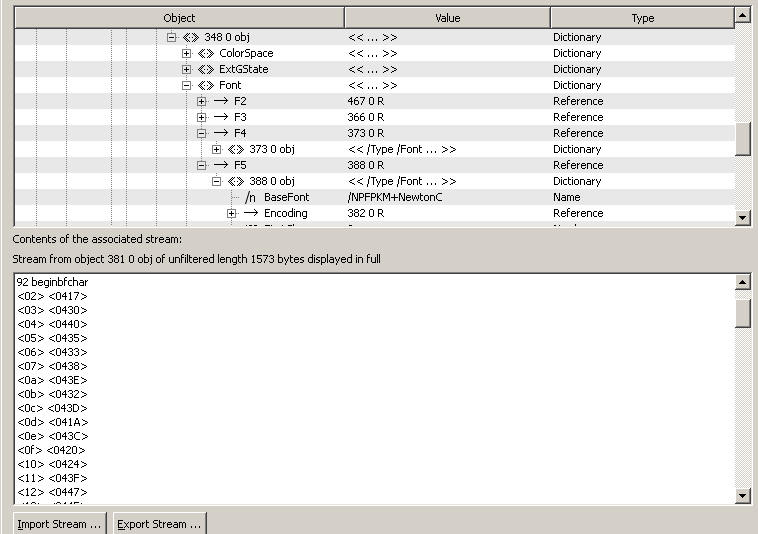

Ну, не всё совсем уж плохо. Надо взять файл и прописать в шрифтах ресурс ToUnicode (CMap), ставящий в соответствие номеру глифа в сабсете правильный уникод. Вот, навскидку, стр.8 файла, удалил трэш из ToUnicode который был и прописал всего два индекса: для букв "н" и "о". В результате стало возможно искать слова с сочетаниями "он" и "но". Ну и т.д.
  • 8.pdf

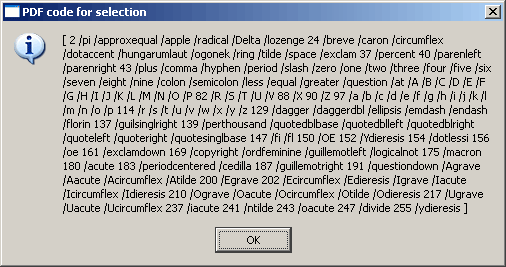

Извините, это было из разряда моих "приколов", которые мешают всем жить. Осваивать надо чуть больше, и акробат по большому счету не причем. Если Вы не чужды любознательности и некоторой склонности к программированию, а обработать надо больше, скажем, 10ти файлов... И Вы чувствуете разницу между "аналитическим"и "вычислительным" способами решения (последний, при наличии первого, всегда а-ля "сойдет и так") (а "вычислительный" это pdftransformer и т.п.)... Алгоритм (очень формальный) несложный. Важно понимать, что формат структуры данных ("шрифт") в pdf и ОС -- разные вещи. Глифы из шрифтов Type1 "адресуются" по имени, и это немного упрощает... T1 шрифт в pdf имеет параметр Encoding -- упрощая -- (fig1) последовательность чисел (индексы) и имен. Число означает начало (под)диапазона. Сначала надо перевести "это" в "словарь" (hash): индекс -- ps-name. Это, вроде, ясно и однозначно. Соответствие ps-имен (уникодов, что требуется в конечном итоге) расширенной латиницы и кирилицы -- известно. Ну, далее дело техники: в "ToUnicode" пишется немного обработанный, согласно синтаксису этой сруктуры, hash (fig2, это исходный из Ньютона, но примерно вроде понятно), в котором в соответствие индексу ставится уникод. Вот так

1998, я химик, а не программист, обычный юзер и задача стоит конкретная: минимум создать читаемые текстовые эквиваленты pdf файлов («вычислительный способ») (благодаря andrejK, 3-й пост, мне понятно) и максимум — перекодировать файлы («аналитический»), и здесь не понимаю, с чего начать, т. е. откуда взяты показанные картинки (представьте себе, что юзер не понимает, почему два файла в одной папке могут иметь одинаковое начертание имён: один — с русской «с» а другой — с латинской «c»). Файлов пока 19 штук.

о, я тоже был в прошлой жизни химиком... да, видать, не судьба. А программистом не был и, увы, не являюсь. Так что... Скриншоты взяты из некоего софта podofo browser (google!). Таких редакторов несколько, но этот opensource. Общее представление о формате pdf получите из описания с оффсайта, все 1300 стр. читать необязательно. Поясню, немного, описанную выше методику (и продемонстрирую ее работоспособность). Извлекаете из pdf в текстовый файл то, что на фиг1. Преобразуете в пары "индекс - имя", начало будет такое:
2 pi
3 approxequal
4 apple
5 radical
6 Delta
7 lozenge
24 breve
25 caron
Дальше сами. Смотрите кодировку MacRoman и видите, что этим именам соответствуют десятичные номера 185,197,240,195,198,215,249,255, соответственно. По этим номерам в СР1251 находятся знаки №,Е,р,Г,Ж,Ч,щ,я. Следовательно, в ToUnicode для этого шрифта запишем:
<02> <2116>
<03> <0415>
<04> <0440>
<05> <0413>
<06> <0416>
<07> <0427>
<18> <0449>
<19> <044F>
Таким образом, к 2м буквам, которые я нашел "нечестно", добавили еще 8. Причем методом, который легко и однозначно программируется. Сохраним файл и посмотрим, что получилось (аттач). Поиском находятся все 10 букв и их сочетания. Проблема решена :)
