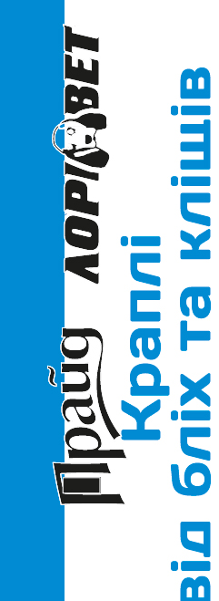

Вот пдф-файл, который бюро не может вывести потому что у них оно открывает только с одной коробкой на монтаже, хотя у меня никаких проблем нигде не вижу, и на монтаже лежит 4 штуки.
Поглядите, пожалуйста, файл, у кого-нибудь тоже открывается с ошибками? Чтобы знать проблема у меня или у них.

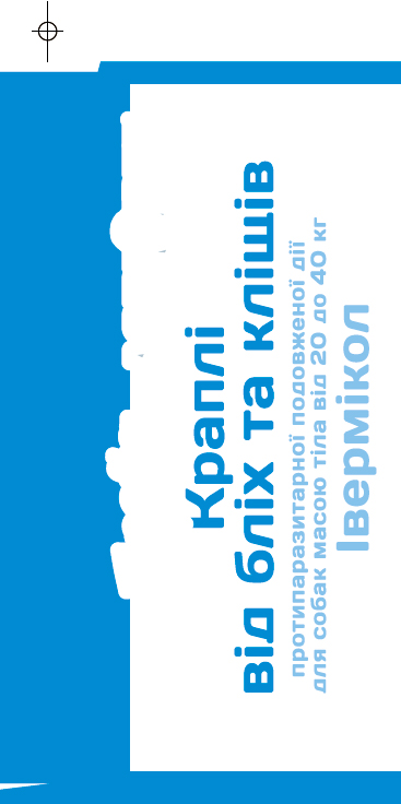

Открылось четыре штуки на монтаже.

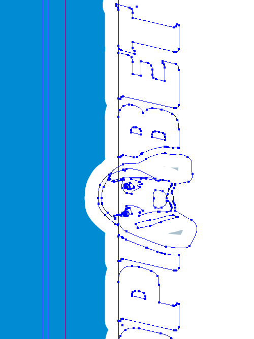

Но меня смутило вот это место, с которым явно что-то не в порядке.
Так на всех четырех упаковках.

Да, там тиснение серебро.

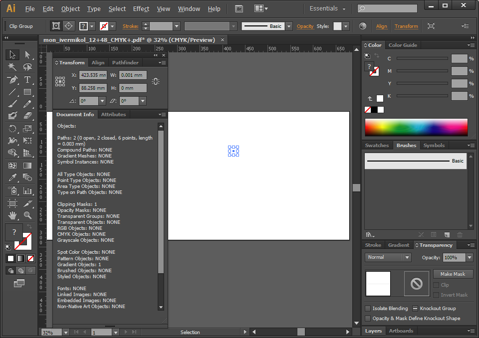

Как же все деградировало здесь... Файл не открывается 9м Акробатом (тихо, рисует полторы коробки) и 15м Иллюстратором (громко, с ошибкой). Не обрабатывается 8м Арлекином -- как pdf, так и постскрипт, записанный из Акробата 11. Этот же постскрипт не проходит через 11й же дистиллер, что есть диагноз. PDF (но не постскрипт, что также характерно) открывается в 16-м Иллюстраторе. Вот, вроде, и все, что есть "здесь и сейчас", в плане софта.
Думаю, что поскольку 11-й Акробат открывает исходник, мы могли бы услышать еще "такая же нога и ничего не болит", в смысле отсутствия проблем с последней честно купленной Метой и т.п., как обычно.
А, ну да, если остался еще кто любознательный, найдете по скриншоту по координатам проблемный объект (коих, впрочем, несколько).

И что мы из всего этого узнаём? Одно открывает, другое не открывает, ок, это и так понятно, раз у нас тут открывалось, а у бюре - нет. Ок, нашли обьект, который МОЖЕТ вызывать проблемы. А в итоге - что? Какая именно проблема с обьектом. и почему она может вызывать такую проблему?
Я конечно любознательный, и конечно нашел координаты. Там векторный многосложный обьект. Что именно там выделено Вами я затрудняюсь найти. Лучше бы Вы описали самое главное - каким образом Вы это искали, и значит какая именнно там проблема в путях тюбика? Спасибо.
