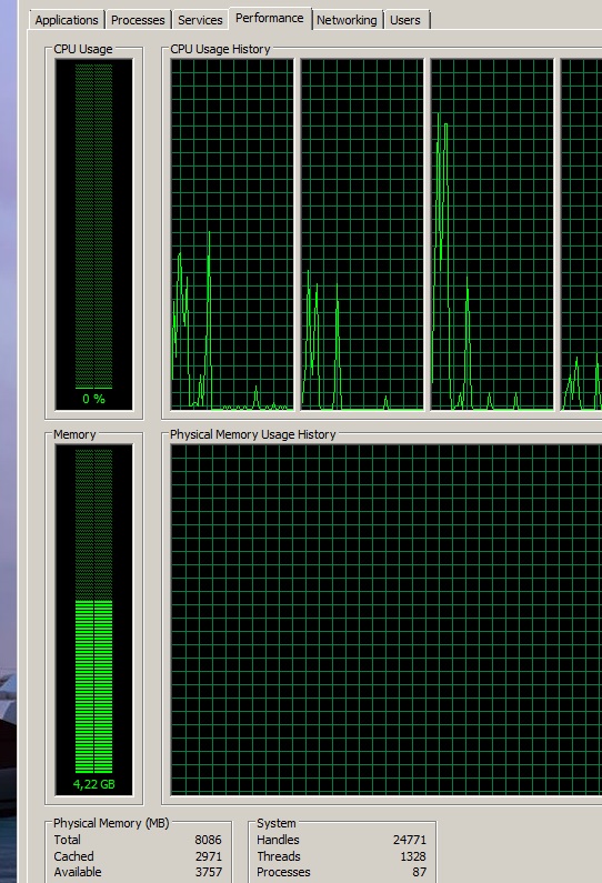

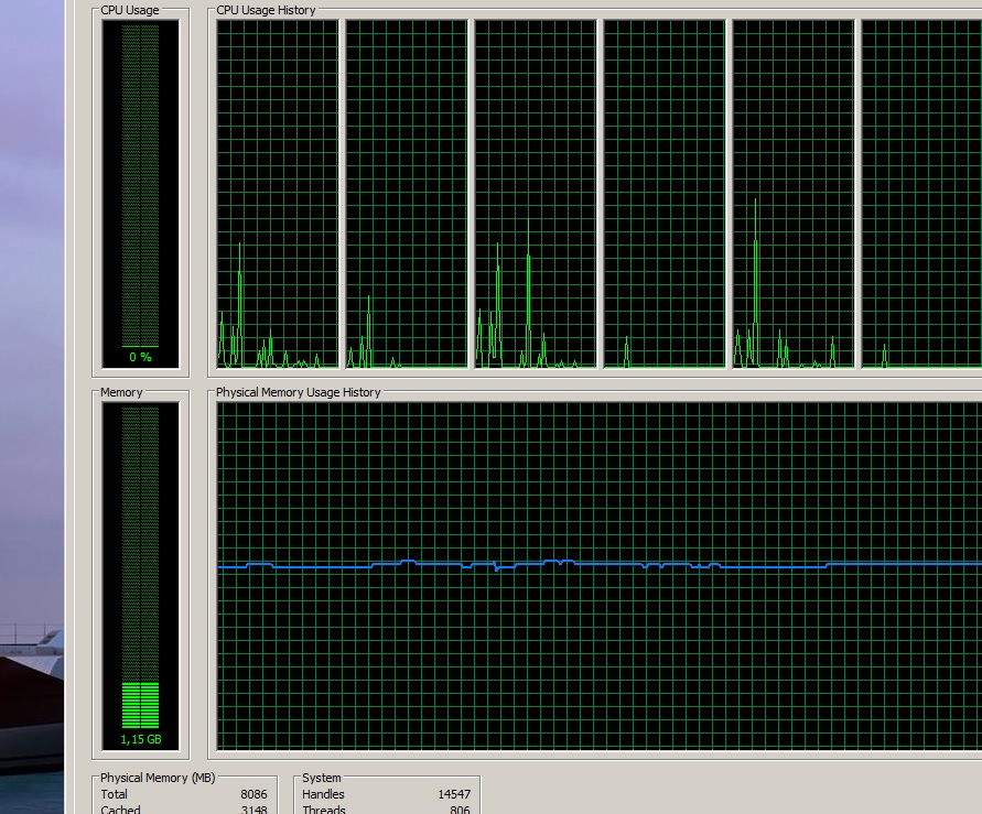

вот как раз это я и не могу узнать...)))) у меня есть AIDA 64 там видно?
    188.5 КБ · Просм.: 292
вот все закрыла....наверно точно оперативки мало )))

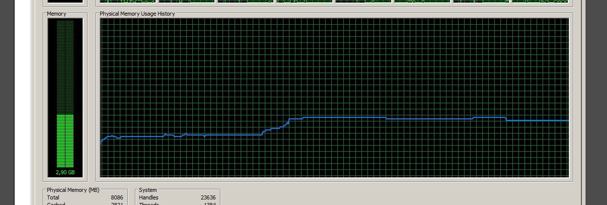

    281.9 КБ · Просм.: 160
а вот скрипт работал....в середине повышен график )))
половина и той нет )))

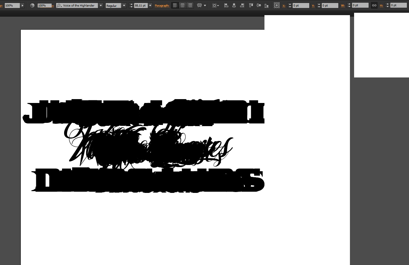

вот так он подвисает на несколько сек...
