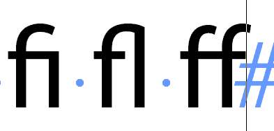

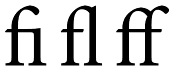

Не знаю. Не приходилось серьезно разбираться. У меня ничего не подсвечивается вообще, на Минион Про fl и fi автоматом заменились на лигатуры, th - нет. На Муриал Про вообще ничего не произошло. В общем, можно почитать help наверное и поиграться со подвкладкой OpenType на окошке Character под уголочком.
После: хотя нет, и на Myriad Pro работает, у меня там трекинг был просто задан.

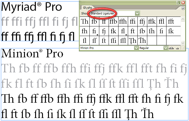

По поводу вручную или нет:
В настройках Paragraph Style на вкладке Basic Character Format есть же галочка Ligatures. На русском тексте она, конечно же не отражается, а вот английский меняет автоматом. Также проследите за настройкой Figure Style, выбирайте Default. Ну и в палитре Glyphs есть пункт Standard Ligatures, чаще туда заглядывайте! :)
