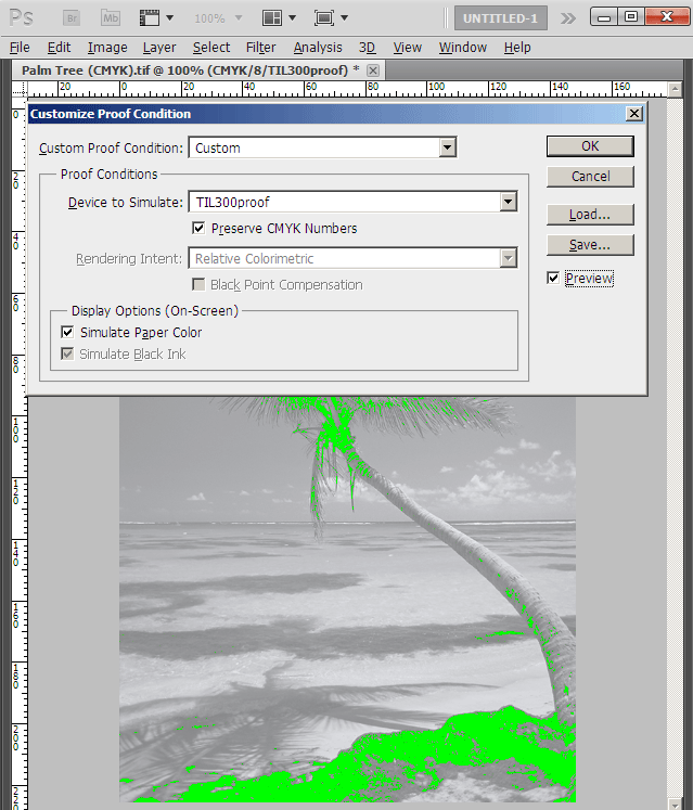

Есть?
Есть, в палитре info включить можно.
Скриншотом, если не затруднит.
Кстати, повторю: подсвечивание, а не выведение суммы цифрами.
Вот же ж блин, а...
А это какой раздел форума?
На всякий случай уточню, что экшен, который создает выделение в местах превышения, у меня есть и он меня не интересеут.
Интересует только то, что я спросил.
Хороший вопрос, сам уже разочаровался в ожиданиях…
Ну и как мой ответ — нет такого…

Например, показать области превышения TIL
Дим, на мой взгляд, тезка нормально выразился. ))
Ключевое слово – «подсвечивание».
З.Ы. Уж сколько лет, а мне тоже этого не хватает. ((
Реакции: Valentin и Jeine

Я трачу иногда время на то, что после того, как сформировал печатные листы (в Иллюстраторе) и уже как-будто готов уехать домой, выясняю при проверке PDF, что у меня, оказывается, превышение. А дизайнеры, ё;?*%:№;*, дали растры в CMYK с превышением моего TIL. И вот этот пришедший CMYK я не могу на начальном этапе работы никак визуально по-быстрому проконтролировать на TIL. Да, можно делать из них PDF, чтоб в Акробате глянуть. Но это, опять же, лишнее время, которое не хочется терять.
Дорогой Фотошоп чуть-чуть не дотягивает до идеала. ((
З.Ы. Выход я нашел, в принципе -- универсальный, но не идеальный. ))
У меня немного другое направление вопроса.
Мне тифы сдают дезигнеры, которые кроме фотошопа не располагают ничем. Страница с кучей всякой продуктовой (например) фигни (конфеты часто грешат). На странице есть превышение TIL. Я озвучиваю, что страница такая-то с превышением. Дезигнер вопрошает: где?

Не знаю, что это за функция, но это точно не есть указание на участки с превышением TIL

Пусть пипеткой по макету лазят, она тил показывает.
Можно сделать финты ушами, микшером каналов все по 25 в черный, а на результат натравить кривые.
Или заливки определенного процентажа с режимами наложения.
