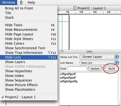

Подскажите пожалуйста как в кварке автоматически сделать содержание каталога и тп.
Ответ: подскажите!
Да использую List (списки)
Ответ: подскажите!
я вот там поставил по каким абзацам сортировать, простите за мою тупасть а как приминить это все чтоб у меня появилось содержание.
заранее спасибо )
Ответ: подскажите!
См. pdf.
См. gif. Вот она, волшебная кнопка!

Ответ: подскажите!
Вот Спасибо чуваки выручили )
