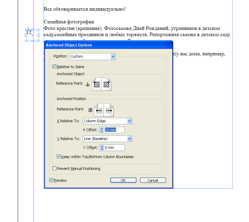

Может нумерацию прианкореными фреймами делать? правда сам не знаю что сказал, но первая мысль была такая.
P.S. проверил в индизайне, усе нормально, имхо все рулится стандартными средствами.

Раз работаете в индюке, алгоритм такой.
1. Создаете копию документа.
2. Создаете заякоренный текстовый фрейм с нужными настройками и абзацным стилем внутри.
3. Вырезаете его в буфер: только выделяете не сам фрейм черной стрелкой, а как якорный символ в основном тексте, надеюсь поняли.
4. Выделяете каким угодно способом текст (выделить можно один из текстовых фреймов, поставить курсор в текст, выделить кусок текста... короче как угодно).
5. Запускаете такой скрипт:
PHP:
var myT = app.activeDocument.selection[0].parentStory.paragraphs;
for (i=0;i<myT.length;i++){
	myT[i].insertionPoints[0].select();
	app.paste();
	myT[i].characters[0].textFrames[0].contents = String(i+1);
О результатах сообщите.
