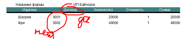

Как поменять заголовок столбика - нашел:
Вместо "Модель" написано теперь"Договор".
А вот сами цифры не меняются.
То есть, они все равно читаются из описания Модели

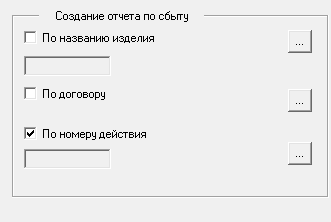

А отчеты - это последняя закладка в основном окне. Она вся служит для формирования отчетов путем простановки птичек. Удобно...
Мой отчет - это в самом нижнем левом углу птичка

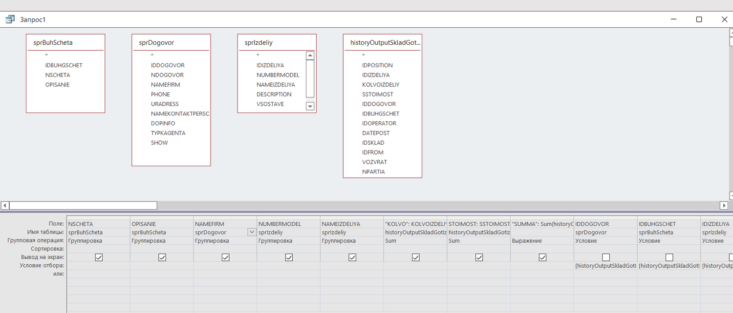

Есть другой вариант, база хранится в формате акцесса, поэтому если не смущает формирование отчета в другой программе, то на коленке за 20 минут можно сделать следующее:
1. создать пустую базу данных в Акцессе.
2. Связать таблицы из файла db.mdb
3. из файла russian.xml вытащить SQL запрос (там убрать все кавычки).
4. Этот запрос прекрасно втянется в Access в режиме SQL
5. Доработать запрос до нужной кондиции.
6. На основе запроса создать отчет с нужным группировками данных.
Этот отчет можно будет формировать в любой момент, хоть при открытой программе, хоть при закрытой... конечно это еще те костыли, но на описание более больших подвигов меня сейчас не тянет.
