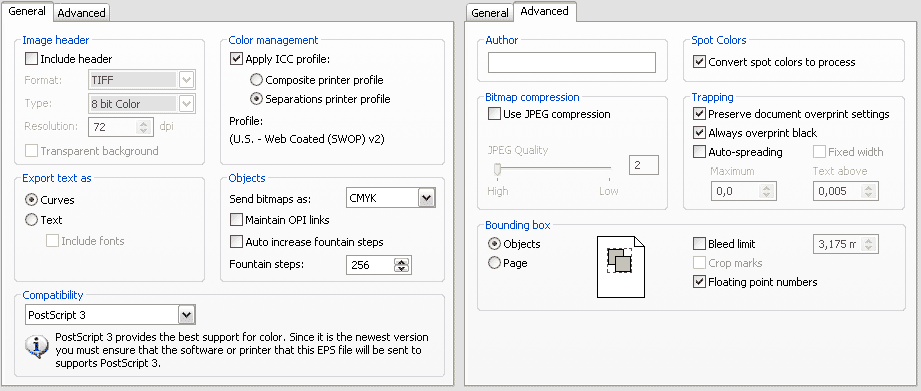

Я использую такие настройки...
Я бы на вашем месте разобрался с каждым параметром конкретно!

Если у вас печать ч/б то битмап наверное стоит слать как Grayscale? А в остальном смотрите настройки Sanchos. Впрочем я из осторожности ставлю PS level 2
Типичная ошибка. Я уже устал нашим дизайнерам объяснять что магическая циферка 300 дпи не имеет никакого отношения к превьюхе епса! Там необходимо и достаточно ставить 72.

Говорю же - напрасно поставили 300 дпи для превью. Это только увеличивает размер файла. 72 вполне достаточно. Фонтейн степ можно и увеличить до 256. В остальном вам ведь выложили настройки? Ну и пользуйтесь на здоровье.
