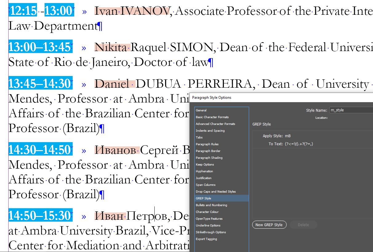

Такой текст и такой греп: (?<=\t).+?(?=,)
На картинке темно-бледно розовым то, что получилось выделить этим набором.
Тут табы (после времени) заменились на пробелы ((. То есть задача выделить то, что после таба и до первой запятой. То есть ФИО в разных видах.
 12:15 -13:00  Ivan IVANOV, Associate Professor of the Private International Law Department
13:00–13:45  Nikita Raquel SIMON, Dean of the Federal University of the State of Rio de Janeiro, Doctor of law
13:45–14:30  Daniel DUBUA PERREIRA, Dean of University Candido Mendes, Professor at Ambra University Brazil, Vice-President of Academic Affairs of the Brazilian Center for Mediation and Arbitration, Doctor of Law, Professor (Brazil)
14:30–14:50  Иванов Сергей Валентинович, Dean of University Candido Mendes, Professor at Ambra University Brazil, Vice-President of Academic Affairs of the Brazilian Center for Mediation and Arbitration, Doctor of Law, Professor (Brazil)
14:50–15:30  Иван Петров, Dean of University Candido Mendes, Professor at Ambra University Brazil, Vice-President of Academic Affairs of the Brazilian Center for Mediation and Arbitration, Doctor of Law, Professor (Brazil).

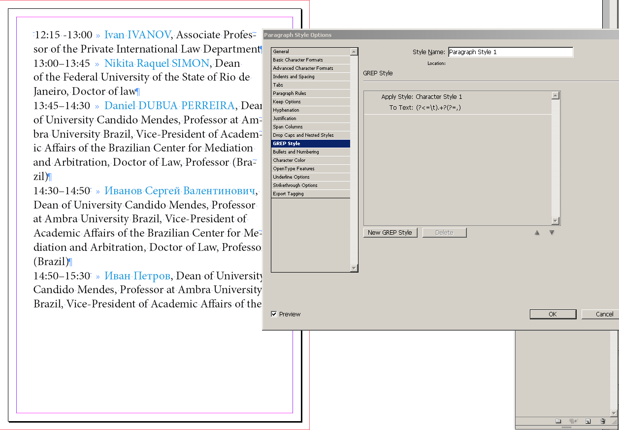

Стал искать в чем отличия. Оказывается, надо было, применяя стиль, просто нажать "ClearAll". Часто забываю)) Отлично, спасибо.
