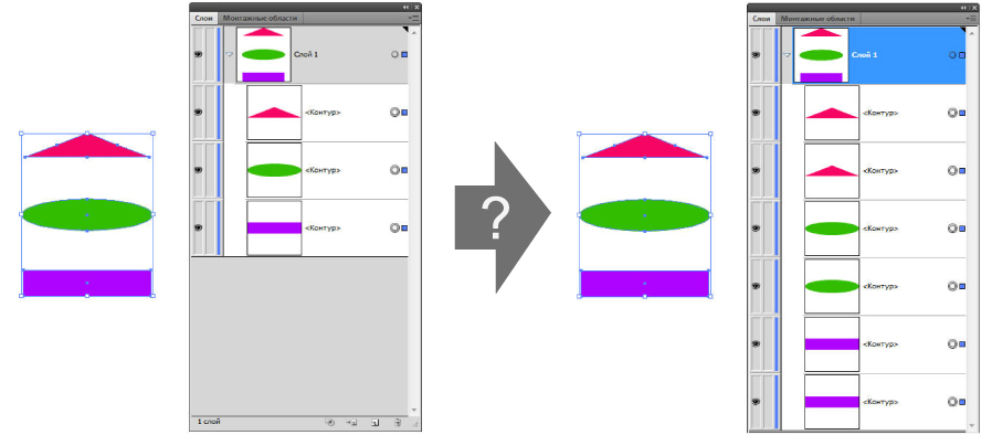

Ребята, подскажите, как сдублировать объекты в иллюстраторе таким образом, чтобы копия каждого отдельного слоя расположилась строго над копируемым. Логику показал на скрине.
Причём скопированные объекты должны быть все выделены после дублирования для дальнейшего редактирования, иначе их уже не отделить от первоначальных.
Вроде простая задача, но весь мозг уже сломал.

Если объектов не слишком много - можно по очереди каждый копировать, вставить на передний план, закрепить выделенное, (Ctrl+C, Ctrl+F, Ctrl+2). Порядок слоев будет как у вас на картинке, новые объекты заблокированы. Далее "Освободить все" (Alt+Ctrl+2) - новые объекты разблокированы и все выделены.

Рассказываю по пунктам.
1. Разложить все объекты на отдельные слои: в палитре слоёв выделить самый верхний слой и выбрать команду для слоя "Release to layers (Sequence)"
2. Выбрать всё: Ctrl+A; cкопировать в клипборд Ctrl+C; вставить Ctrl+F.
3. Спрятать Ctrl+3 (или заблокировать Ctrl+2).
4. В палитре слоёв выделить все нужные слои - выделить первый и с Shift-ом последний.
5. Сложить все выделенные слои "Merge selected"
6. Показать спрятанное Ctrl+Alt+3 (или разблокировать Ctrl+Alt+2).
Должно получиться то, что Вам надо.

согласно картинке, если я все правильно понял:
PHP:
  var sel = activeDocument.selection;
  var doublesArray = [];
  for (var i = 0; i < sel.length; i++) {
    doublesArray.push(sel[i].duplicate());
  for (var k = 0; k < activeDocument.layers.length; k++) {
    activeDocument.layers[k].hasSelectedArtwork = false;
  for (var j = 0; j < doublesArray.length; j++) {
    doublesArray[j].selected = true;
Реакции: lakma
