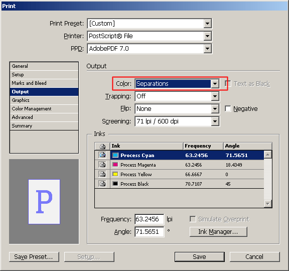

Подскажите, как сделать PDF в один цвет. Весь документ Black, а выводит информацию по четырем, правда 3 нулевых. Это возможно? Если да, то как. И, соответственно, при желании получить 2 цвета, есть ли флажки на установку желаемых цветов. Спасибо.
Ответ: Подскажите, как сделать PDF в один цвет

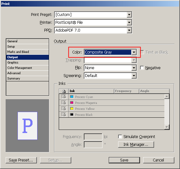

См. вложение.
01 и 02 соответственно.
    17.4 КБ · Просм.: 1 035
    18.4 КБ · Просм.: 818

А в чем проблема напечатать не композитный, а сепарированый CMYK? Выбрал Black - и получил один черный. Или композит grays, если уж совсем там всё сложно с макетом.
