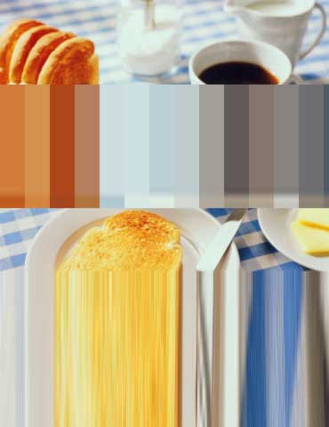

А можно взять любую цветную текстуру, выделить прямоугольную область сверху и растянуть вниз. Итого 5 секунд :)
сверху filter>pixelate>mozaic потом tfree transform
снизу просто free transform
    15.2 КБ · Просм.: 1 027

Большое все спасибо, особенно floridez за подсказочку по поводу mozaic. С растяжкой выделенной области я знал, но там не получалось четких более менее широких полосок, а с мозайкой вообще класс!!!
СПАСИБО!
