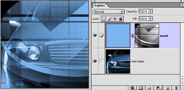

Наложение маски на объект. Способов, на самом деле, может быть много. Вот один из достаточно простых. В маске рисуется все то, что должно накладываться на базовое изображение.
    49.9 КБ · Просм.: 1 076

Меня заинтересовало как это можно сделать. Пыталась, но ничего не получается. Может можно немного поподробнее? Создала слой маски-Revell all. Нарисовала, а как потом наложить маску?

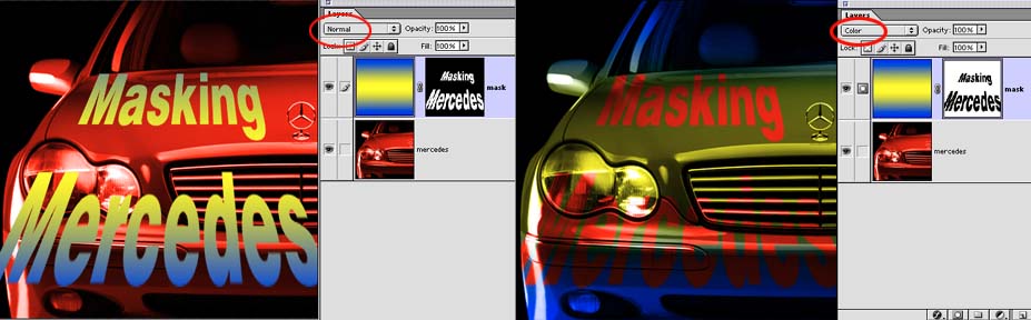

Как был сделан именно этот конкретный пример? Открываешь файл с изображением на бэкграунде. Создаешь новый слой и заливаешь его цветом (можешь для интереса залить градиентной заливкой). На панели слоев нажимаешь кнопочку Add layer mask (вторая слева). Появляется слой-маска, на которой и рисуешь все что хочешь, или вставляешь какое-либо заранее подготовленное изображение. Темные области на слой-маске замаскируют соответствующие участки на красочном слое и под ними проступит изображение с бэкграунда. Чем темнее участок на слое-маске, тем отчетливее проступит изображение с бэкграунда. Меняя режим смешивания слоев, можно добиваться различных эффектов. Вот простенький и достаточно наглядный пример.
    63 КБ · Просм.: 1 005

а что в данном примере(в первоначальном) было слой-маской?
2advent
Слой-маской была картинка, которую я сделал когда-то в качестве одного из примеров, отвечая на чей-то вопрос.
