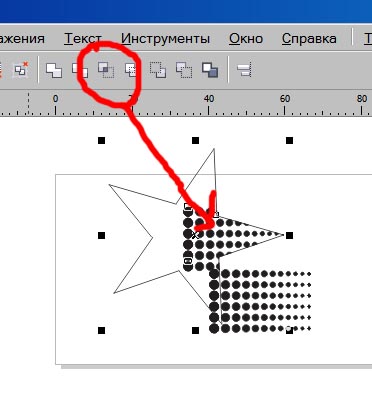

Как то так можно корелом. Интерактивным перетеканием (забыл по аглицки) кружочек из большого в маленький и в поверклип его или обрезать какой надо фигурой. примерно так :

Ответ: Подскажите как добиться ефекта

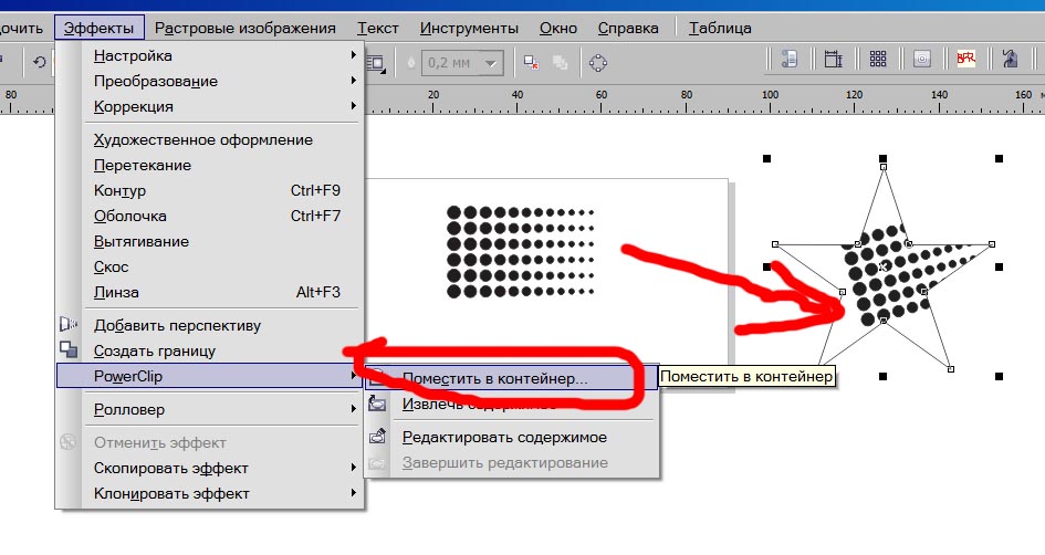

Вот ещё вариант
ЗЫ yuran22 Я надеюсь это не стёб?

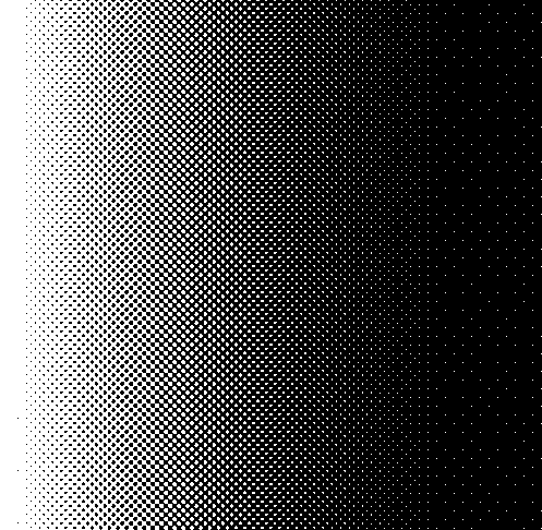

Рисуем звезду в Шопе градиентом от центра к краям, растрируем с низкой линиатурой. (Режим "битовый формат", регулярный растр, низкая (около 30 линий линиатура))
meboo, обрати внимание, что тут однократным применением того, что ты описал не обойдёшься. См. внимательно аттач топикстартера.
То, как я описал - удобнее и проще. Не спорю, что могут быть иные телодвижения, но я бы сделал так как показал. Если надо размыть эту хрень (вряд ли - видимо скан паршивый) это лучше да, в ФШ.
