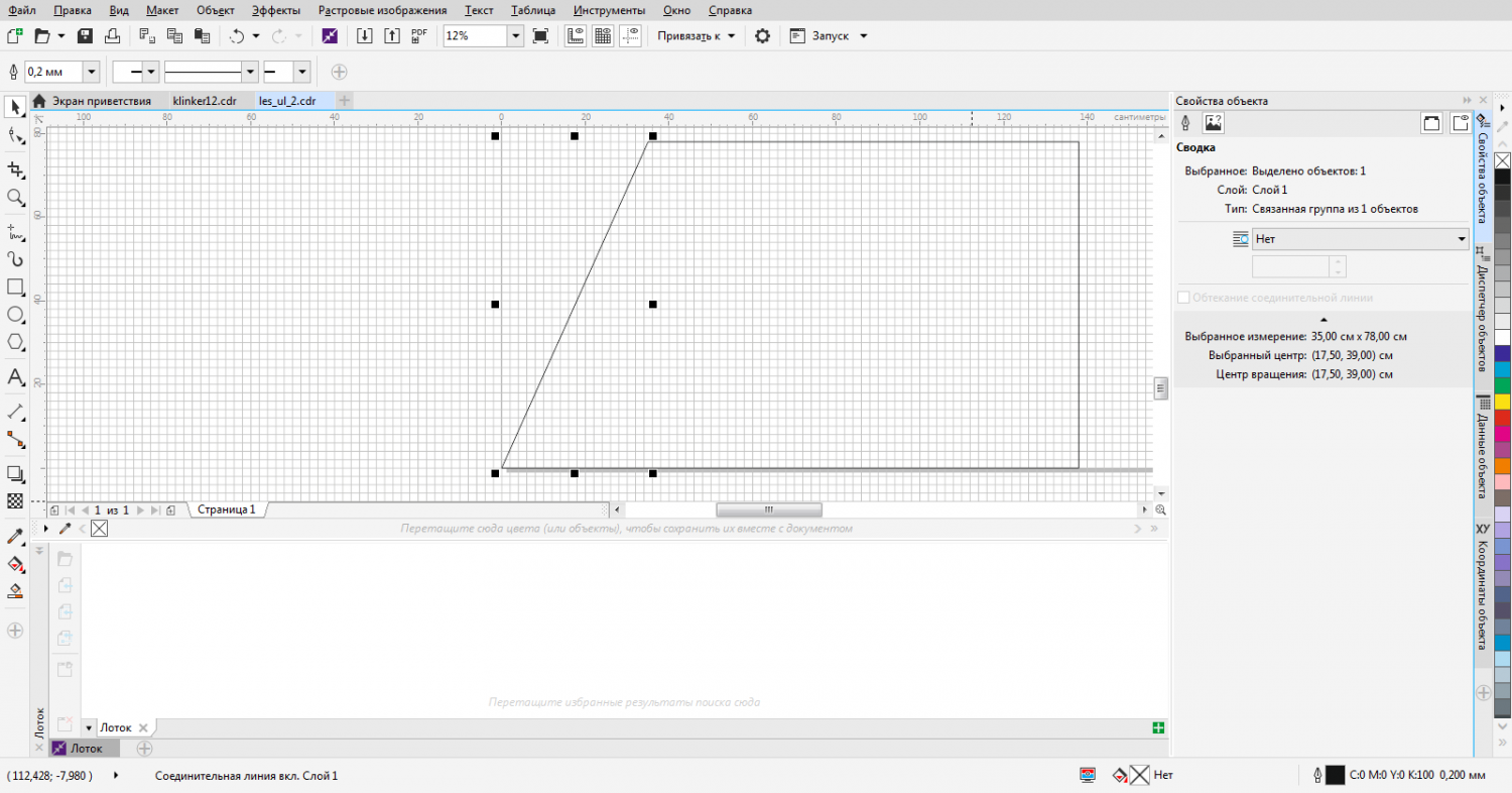

Здравствуйте. Не могу понять как сделать одно из казалось бы простейших действий - посмотреть длину нарисованной обычной линии?
На скриншоте прикрепил окно со свойствами объекта, но там ничего нету(
    394.4 КБ · Просм.: 702
То есть, я так понял, чтобы посмотреть, какой длины получилась линия её нужно преобразовывать в кривую?
'hmmm' А щас она есть что?
Сейчас она: "Прямая соединительная линия" (рядом с инструментами "соединительная линия под прямым углом" и "соединительная линия под закруглённым прямым углом"

Да.
Её нужно закривить.
