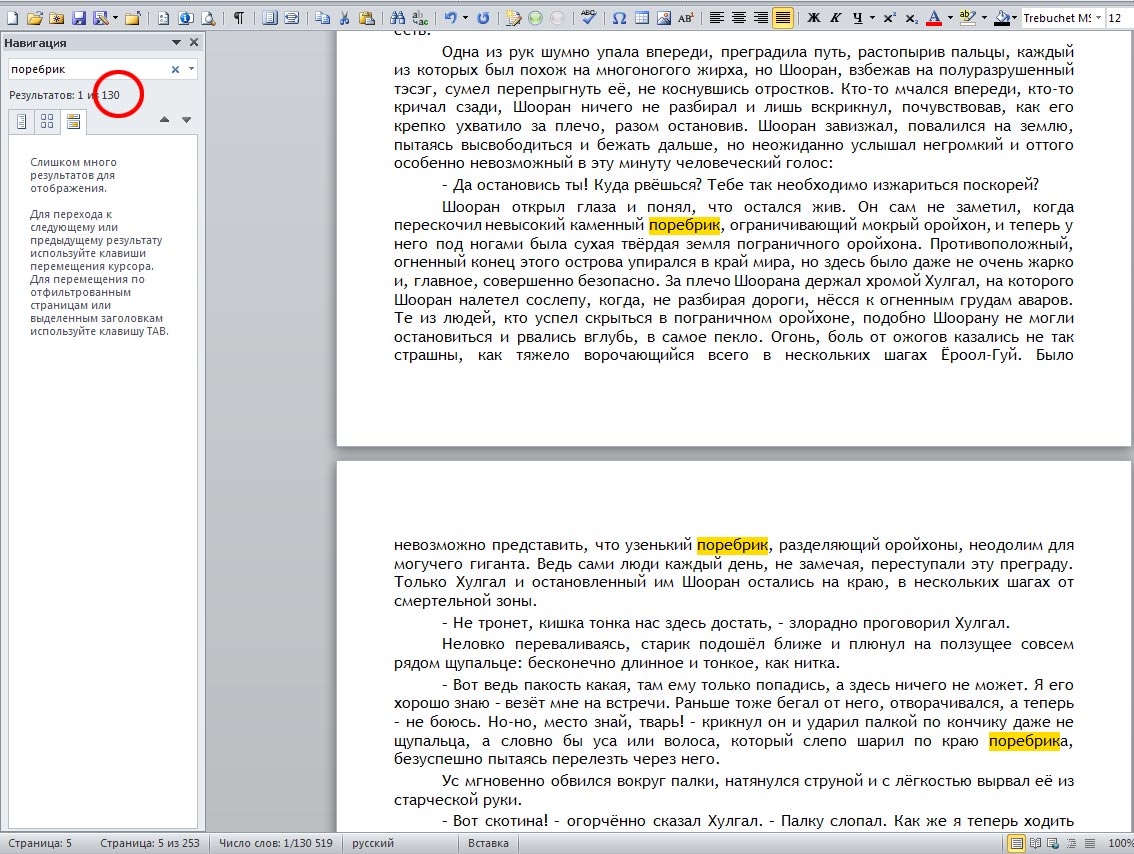

Макрос какой-нибудь для ворда что считает число вхождений слова? Аж любопытно сколь раз упомянут этот "поребрик" Надо чтоб и формы тоже поребрику поребрика и т.д.
может просто - команда - Найти и заменить - поребрик -> бордюр - он найдет, заменит и покажет - 125 замен - затем CTRl+Z - и имеем исходный вариант
Реакции: NNN5 и Йожег
Да, сработало. 130 поребриков заменены на бордюры '))' Для документа в 297 стр не так уж много. В среднем один поребрик на 3 стр. Это просто в начале их по 3-4 на каждой потом видимо автора отомкнуло '))' Но даже в финальной фразе не избежал.

Можно и не заменять. Ctrl-F (поиск) и так покажет количество:

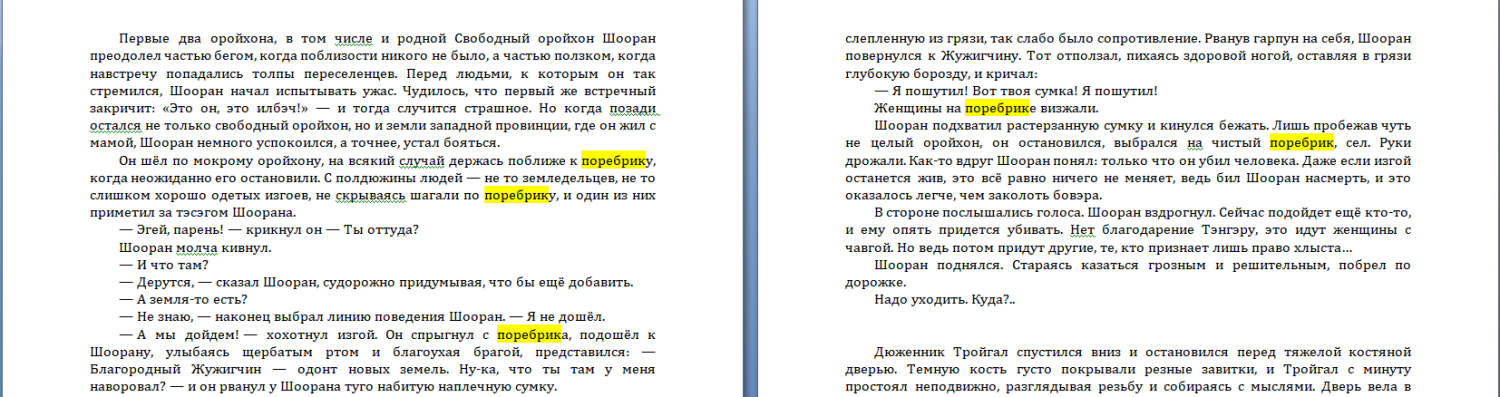

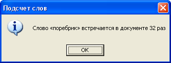

этот макрос (он отсюда) считает только слово как есть, без форм.
А вот в такой модификации считает и с формами:

Немного отредактировал макрос.
Он, правда, тоже не все формы считает, а только если выделенное сочетание входит в те формы в таком же виде.
