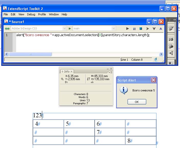

Ответ: Подсчёт количества символов
Так недолго и смоделировать:
    15.1 КБ · Просм.: 1 833

Strizh,
Скрипт экспериментальный где? Или Виталия скрипт юзал?
Strizh,
Не, двумя постами выше скрипт. В скриншоте.
Речь шла про обновление палитры. Оба InDesign'a показывают одинаковое время работы.
Да не за что. Еще раз только замечу, что скрипт в таком виде не учитывает текст в таблицах, так что будьте внимательны (Скрипт В. Батушева, кстати, учитывает).
