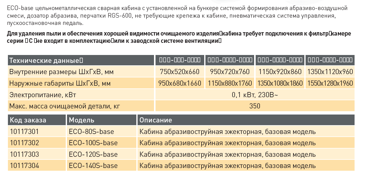

После извлечения страниц из основного файла в извлеченных страницах заменяются символы латиницы на квадратики... в одном из начертаний шрифта DIN Pro (medium).
После сохранения все в норме, после последующего открытия наблюдается такой трабл...
Версия Acrobat и ОС никак не влияет на это.
В исходном файле начертания повторяются bold - 3 раза, medium - 4 раза - все Encoding custom, в в файле с извлеченными страницами повторяется только начертание medium, причем в одном случае Encoding custom, в другом случае - Encoding Ansi
Есть ли какие-то мысли по этому "явлению"? Какие могут быть причины? Как прогнозировать это?

Мысли простые - использованные шрифты внедрены в код разных страниц, причем, внедрены с точки зрения акробата как то странно, так, что после извлечения не копируются с одной страницы на другую. Сам с таким сталкивался
судя по всему что-то такое и происходит...
в свое время удавалось победить принудительной заменой внедренного шрифта (на тот же шрифт но из списка установленных) и внедрением используемых шрифтов комплитом
