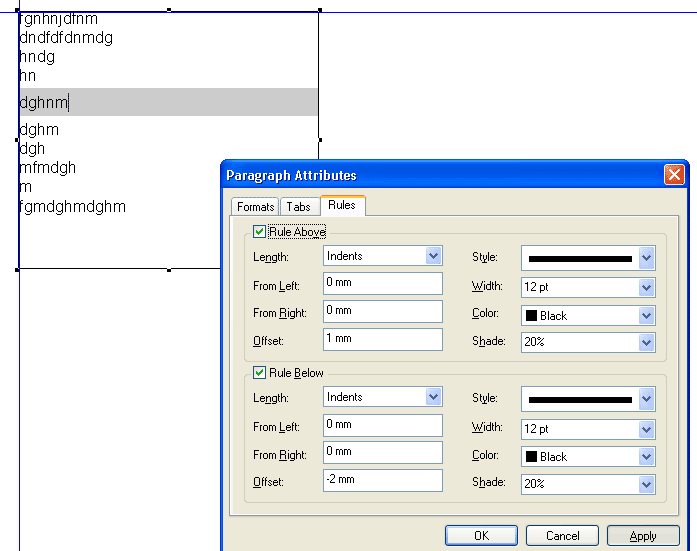

Ну что вы говорите! (Учиться, учиться и ещё раз учиться... В.И.Ленин (с)). Смещение задается в поле Offset. Например так:
    31.2 КБ · Просм.: 832

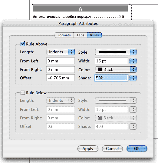

Но вот только некоторые ограничения.
Зависят от ширины линии почему-то (эта логика мне никогда не была понятна).
Честно, давно в кварке не работал, но помню, что это было решаемо.
Например - так.
    9.1 КБ · Просм.: 932
