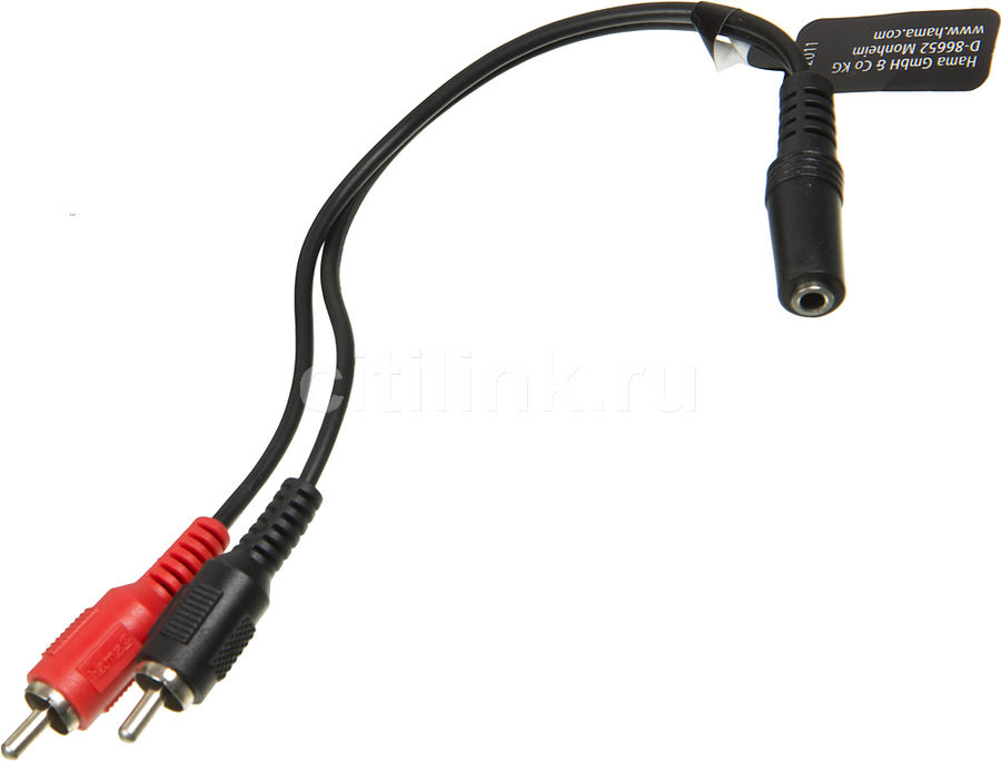

Спаял переходник вот такой.
Через него ничего не происходит. Возможно, нужно что-то включить/переключить пультом, но об этом мне ничего неизвестно.
Допускаю также, что те переходники, которые продаются в магазинах, содержат в себе какую-то схему. Про это мне также неизвестно. Я спаял только разъёмы.

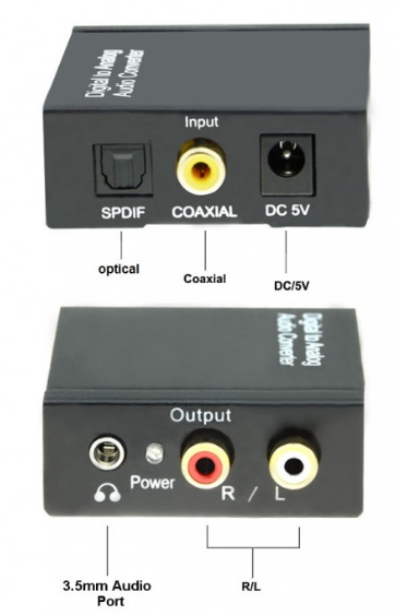

1. Использовать аудио из SCART разъёма - но там линейный выход - регулировки громкости нет - т.е. на какой-то внешний усилитель и уже оттуда подключать наушники
2. Использовать SPDIF выход - искать вот такую (аналогичную) коробочку
и подключать уже туда ...

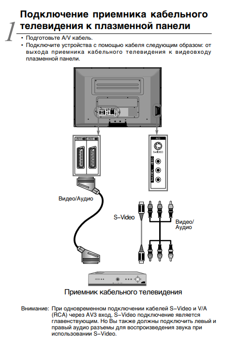

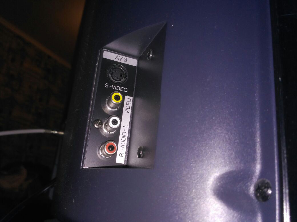

И куда ты суёшь тюльпаны? У тебя только входа для них. Выход не вижу тюльпанный, есть оптический только и скартовый.
и на ней написано белыми буквами: R-AUDIO-L
А то что над этими разьемами написано "INPUT" тебя не смущает?

На втором фото нет слова INPUT
И таки шо Вы имеете сказать? Шо AV3 вход для видика там или др. видео+аудио сигнала волшебным образом начнёт работать в обратную сторону? 'popcorn'
