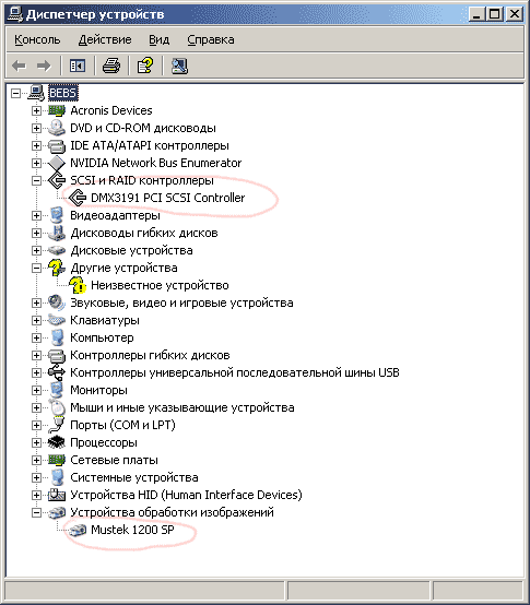

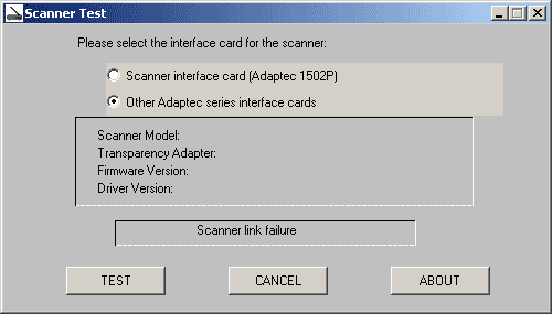

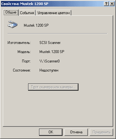

Уважаемые коллеги, прошу помощи. Есть сканер Mustek Paragon 1200SP. В его родной поставке SCSI адаптер выполнен под ISA разъем. Имеется, мюстековский же, под PCI, есть драйвера на SCSI адаптер, причем точно работающие (через него подключал Iomega ZIP и Mustek 12000SP Plus). В разных местах инета нашел несколько драйверов на сканер.

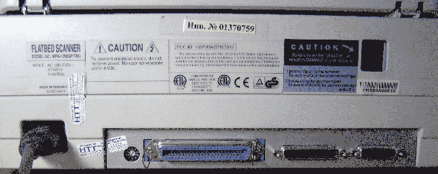

Сканер при подключении определяется. Драйвера становятся. Но не работает. Проблема либо в драйверах, либо в подключении. Подключаю через SCSI разъем (средний на фото) пробовал тремя различными кабелями. Возможно нужен кабель с большим (крайним слева на фото) разъемом (такого нет). Может быть ктонибудь подскажет как он называется. Может быть у кого-нибудь есть проверенные драйвера.

Слева на фото, это разъем SCSI, только широкий, не DB25, а 50 пиновый.
Скорее всего, проблема с подключением сканера по SCSI на WINXP

Ничего пока не выходит. Сканер становится и определяется системой. Проблемы в TWAIN-модуле.
