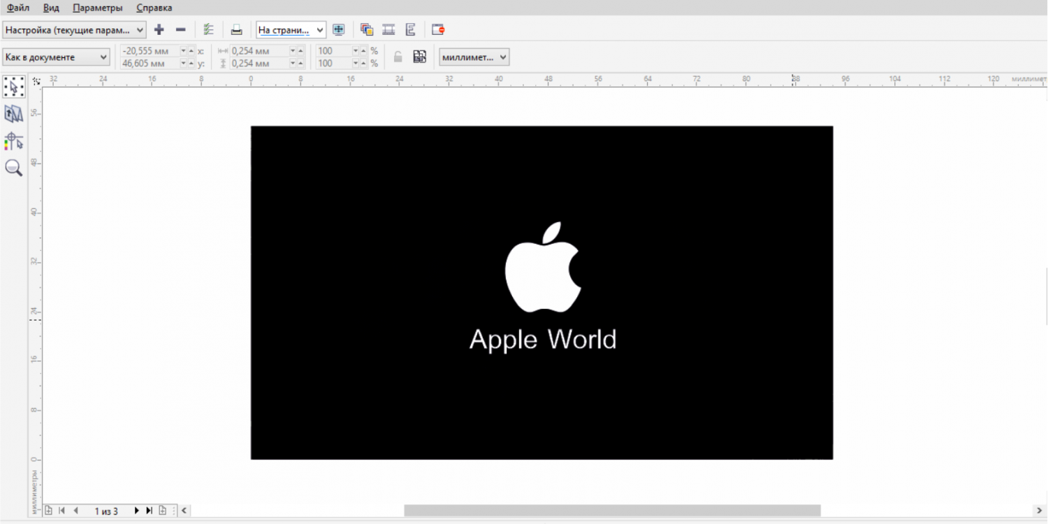

Здравствуйте форумчане. Объясню проблему по факту. Делал для друга визитку, использовал для фона изображение (текстуру в формате jpeg, хорошего разрешения). Хочу подготовить вёрстку в PDF формате чтобы он мог отнести сразу в печать, но проблема в том, что когда я открываю страницу просмотра, то фон полностью искажается и становится черным (сама текстура тоже черная, но без просмотра видно что это текстура(!)) и так проблема со всеми растровыми изображениями. Собственно вопрос, как настроить печать или изображение, чтобы картинка не тускнела (если это возможно), мб в настройках в самом кореле нужно что то поменять?. Всё перепробовал , ничего не выходит. Заранее спасибо!
Вот, как показывает в просмотре и как должно быть

Не будет этой текстуры на печати —
слишком маленький контраст и слишком тонкие линии.
Этот фон еще и в RGB. При конвертации в CMYK
за счет разницы цветового охвата «разница в полосочках» утрачивается.
В RGB они еще как-то видны, а с точки зрения CMYK это все черный.
Я вас понял, единственное решение это менять фон.
Только вот бывает что даже и с другими цветными фонами все равно происходят искажения. Мб лучше такие вещи тогда сразу в фотошопе делать?
