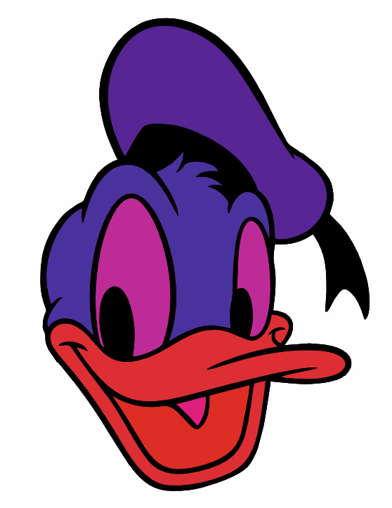

Это как раз "простое изображение" из интернета. Я трассировал, перевел в CMYK и добавил плашечные цвета. То есть, Дональд Дак готов к термопереносу.

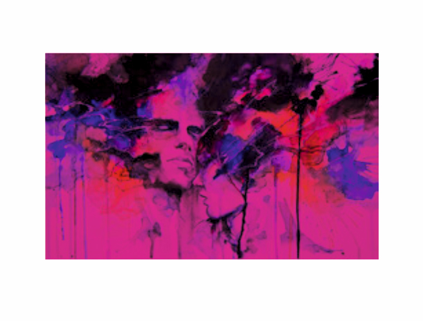

Проблема в том, что при печати на пленку, она "неправильно печатает". Думаю вы знаете, что сначала на пленку наносится цветная краска, потом поверх нее - белая (потом порошком и в печку). Так вот, для того чтобы все правильно было, надо чтобы макет был правильно сделан/собран.
На моем примере - Дональд Дак хорошо печатает, правильно. Белый цвет - белым, цветные цвета - цветным. И самое главное - ярко и сочно.
а вот это - неправильно печатает. Я сделал так - поверх нее "накрыл плашечным цветом (Spot_varnish, C:0, M:100, Y:0, K:0), поставил галочку "Наложение заливки". Выделил все и экспортировал в PDF. Если что, этот алгоритм действия работает на дональде даке, так как повторюсь - там макет правильно сделан.
Тут белый цвет не накладывается, рисунок становится розовым...
