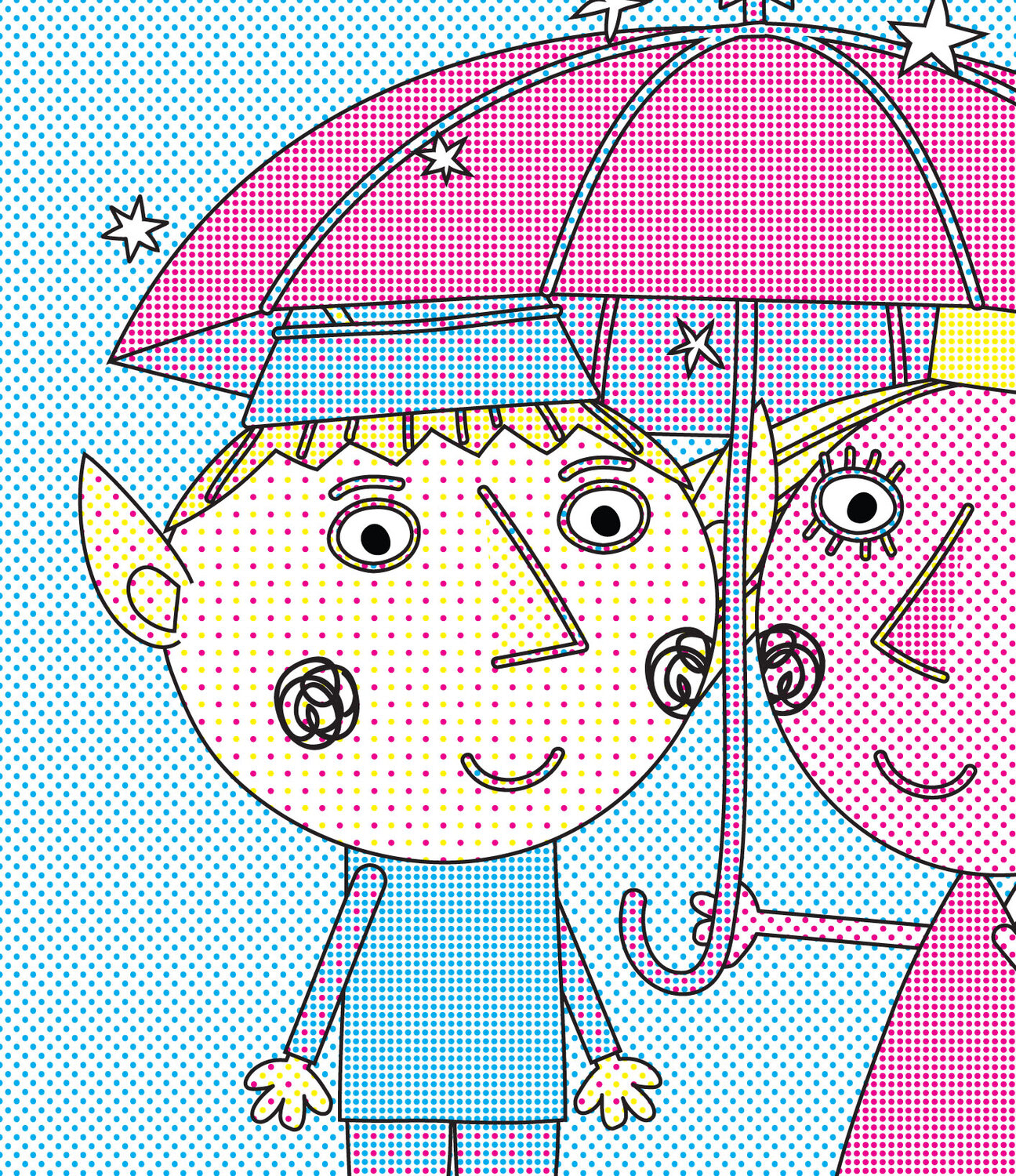

Возникла необычная для меня задача - подготовка иллюстрации для печати на шелкотрафарете. Речь идет о т.н. "водных" раскрасках.
Дали образец и технические требования:
Рекомендации к подготовке файлов водных раскрасок:
1. В файле не должны присутствовать элементы с заливкой любого цвета и процентовки, кроме черного контура.
2. Элементы для трафаретной печати должны быть выполнены в векторном формате и иметь заливку 100% цветом (например, голубым, пурпурным, желтым), кроме черного цвета, т.к. он используется для печати контура офсетным способом.
3. Поверх черного контура не должно быть элементов трафаретной печати.
4. В файле должны быть отключены все Overprint со всех элементов.
5. Минимальный размер печатного элемента для трафаретной печати (штрих, точка) – 0.5 мм.
6. Минимальное расстояние между элементами трафаретной печати одного цвета – 0.2 мм.
7. Минимальное расстояние между элементами трафаретной печати разных цветов – 1.5 мм (например, в рисунке есть области совмещения желтых, синих и красных точек).
Примечание:
· Чтобы получить более насыщенный цвет путем сочетания нескольких красок в одной области изображения, рекомендовано использовать размер элементов для трафаретной печати больше минимально допустимого на расстоянии 1,5 мм.
Я так понимаю, это про то, как обычные векторные CMY объекты залить векторным узором на основании CMY -заливки.
Просветите, пож-ста, как это делается, ибо в Иллюстраторе на силен. Понимаю, что должно быть элементарно, но интернет не помог.
    1.3 МБ · Просм.: 224
Покажите мне место в требованиях, на основании которого вы сделали такой парадоксальный вывод. По сути трафаретчики хотят от вас простой плашечный макет без полутонов и я их понимаю.
Вы правы наверное. Но как эти плашки преобразовать в векторную заливку с кружочками (утрирую)? Ведь они хотят макет в векторе.
Вы, видимо не поняли ни требования ни мой ответ. Ибо вам сказали, что делать надо все стопроцентными плашками без полутонов а вы пытаетесь неуклюже обмануть их, смоделировав полутона векторными кружочками. Не надо так делать, эти требования писаны кровью, как любил повторять мой любимый комбат. А вы не представляя себе глубину кроличьей норы, думаете что можно так просто взять и нарисовать полутоновый смесевой растр векторным паттерном. Еще раз повторяю - не надо так делать, умные люди завернут ваш макет назад, а злые напечатают, предоставив вам самим прочувствовать глубину норы, но вам будет мучительно больно при этом
Попробую пояснить свою мысль. Регулярные элементы растра, коими являются полутоновые элементы, имеют обыкновение муарить с ячейками сетки. Поэтому, для борьбы с данным явлением используют специальные растры с определенной формой растровой точки, углами и линиатурами. А у вас этот вопрос не проработан вообще, более того, на скриншоте углы поворота растров 0 и 45 градусов, то есть самые наихудшие из всех возможных, гарантированно дающие муар с сеткой, визуально разные краски имеют разные линиатуры и разведены на угол 45 градусов что гарантированно дает дополнительный муар еще и между собой. Достаточно?
Давайте согласуем позиции. Приведенная иллюстрация - это фрагмент их образца как они хотят чтобы было. Ну и плюс текстовая информация по пунктам.
Я со своей стороны имею векторные плашки в CMY. Как их преобразовать к приведенной картинке - не понимаю.
По поводу муара - думаю с такой низкой линеатурой вообще некритично. Тем более там же красоты не ожидают. Это вообще шелкотрафаретные водорастворимые краски, по которым будут возюкать мокрой кисточкой, чтобы размазать точки, типа раскрасить картинку.
Вот тут этот пункт не выполняется кмк.

Игнорируют чрезмерно строгие требования шелкухи, и не напрягаясь получают возможности полутонов. Наверное, в данной ситуации это уместно. Другой вопрос - как это сделать без рипа?
Я думаю, что тупо заливают паттернами.

Думаю оттенок виден и до размазывания, просто исчезает (размазывается) растровая сетка... Готовить макет под такие требования таким путем как предполагается (патернами в AI) я бы не взялся....
А, все, теперь дошло и до меня, требования и вправду по дурацки составлены и надо было с обьяснения технологии начинать.
Паттернами по идее можно, однако, придется от контуров отступы делать
