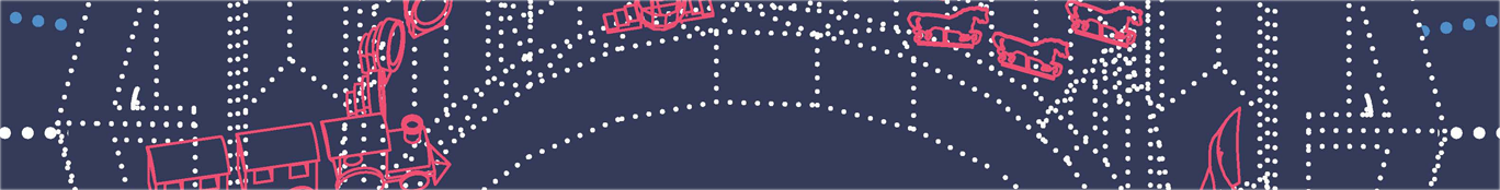

Всем привет!
Принесли макет в AI, где большая часть линий сделана штатными "точечками". Вроде не так уж их и много, но pdf вырастает неожтданно до 80 Мб почти, при векторном содержимом. При попытке сделать Extract на всю эту красоту Иллюстратор впадает в задумчивость. А вообще - что на это скажет RIP или цифра (там несколько видов печати)? Проблемне будет ли?
Вот фрагмент
Судя по всему, в PDFсовместимой части каждая точечка - отдельный обьект, от того и размер такой, поэтому смысл экспандить? Если РИП не древний, то сожрет, хотя может задуматься надолго. "Ленивое" решение - все в растр приемлемого разрешения.
Мда, но из типографии попросили исходники, а это как бэ намекает...
А не надо делать самостоятельных предположений, когда можно просто спросить, для чего им это.
Короче, лучше в tif, и не париться
Да, так им наверняка проще будет сделать треппинг. 'cooll)'
