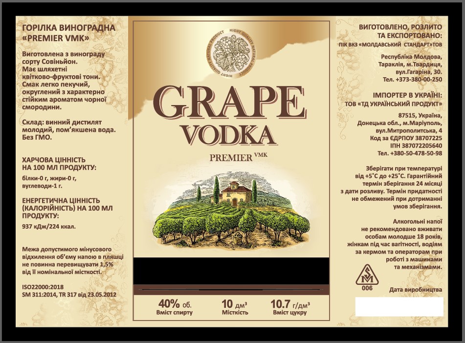

Есть вот этикетка и всё что чёрным должно печататься золотом. На золоте печатается ещё текст. Скрины прикрепляю. Как правильно вот подготовить к печати не совсем пойму? ПАМАГИТЕ!

Фольга. Как мне пытались сейчас объяснить из типографии. Как-то инвертировать что-то там куда-то там. Я ничё не понял

А какие допуски? Попадут они вот тут в рамочку?
Ровный фон под фольгу нужно согласовывать, очень может, что лучше расрепованный текст, ибо на плашку класть фольгу в некоторых случаях то ещё удовольствие.

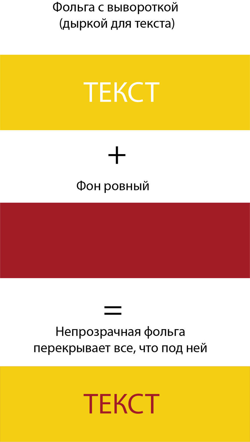

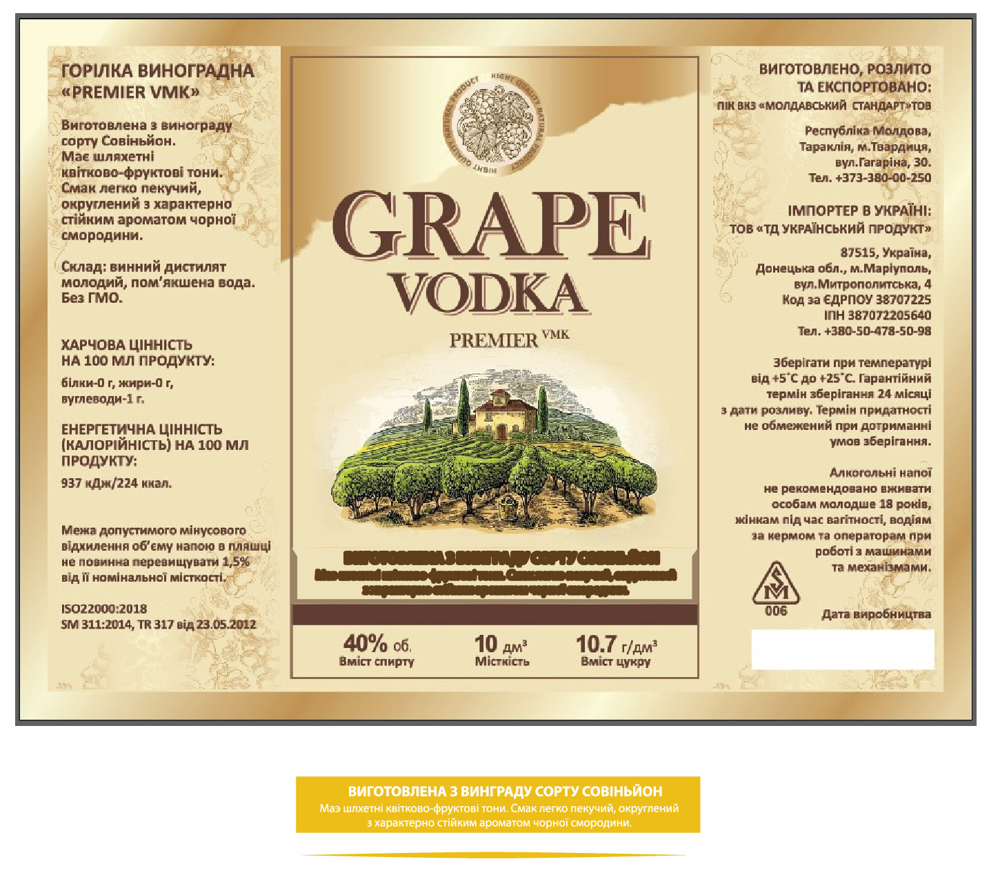

Ну если под мои условия, то я делал бы так

И узнайте у тиснильщиков, какая минимальная толщина пробельного элемента. Фольга при горячем тиснении может немного "растиснуться", и из-за этого слишком тонкие элементы (например, буква "i" или горизонтальная перемычка в букве "н") может заплыть.
