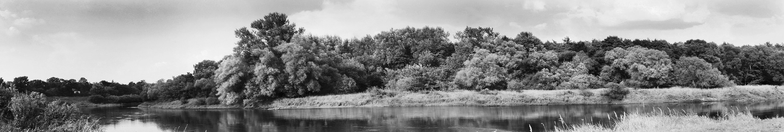

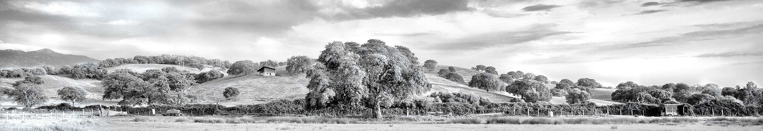

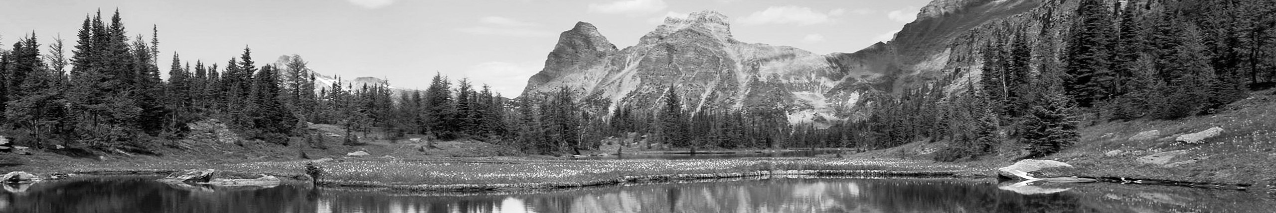

Здравствуйте коллеги.
Дайте рекомендации или помогите подготовить черно-белое панорамное фото природы для того,
чтобы напечатать его на прозрачной самоклеящейся плёнке OraJet 3640 (ширина рулона 2 метра) на широкоформатном принтере.
Цель: оформление витрины магазина размером 2х76 метров.
В итоге должно получиться напечатанное ЧЕРНЫМ и БЕЛЫМ цветами, двухстороннее (визуально одинаковое как с улицы, так и из магазина), пропускающее максимум света качественное фото пейзажа (лесной массив+озеро в горах+большое дерево).
Проблемы, которые привели меня сюда за помощью:
1. Найти изображение(я) достаточно высокого качества, чтобы в итоге на полученной картинке не было "зернистости". Для упрощения задачи приняли решение, что всю панораму можно сделать составной, т.е. из 3 фотографий, которые визуально дополняли бы друг друга.
2. Подготовить Ч/Б файл к печати так, чтобы печатался и ЧЕРНЫЙ и БЕЛЫЙ цвет, а также плавные переходы между ними (оттенки серого).
Печатать будем в Санкт-Петербурге, сольвентной печатью.
Примеры изображений, и того, что в итоге должно получиться смотрите в прикрепленных файлах.
Жду ваших предложений, советов и идей.
Заранее спасибо.

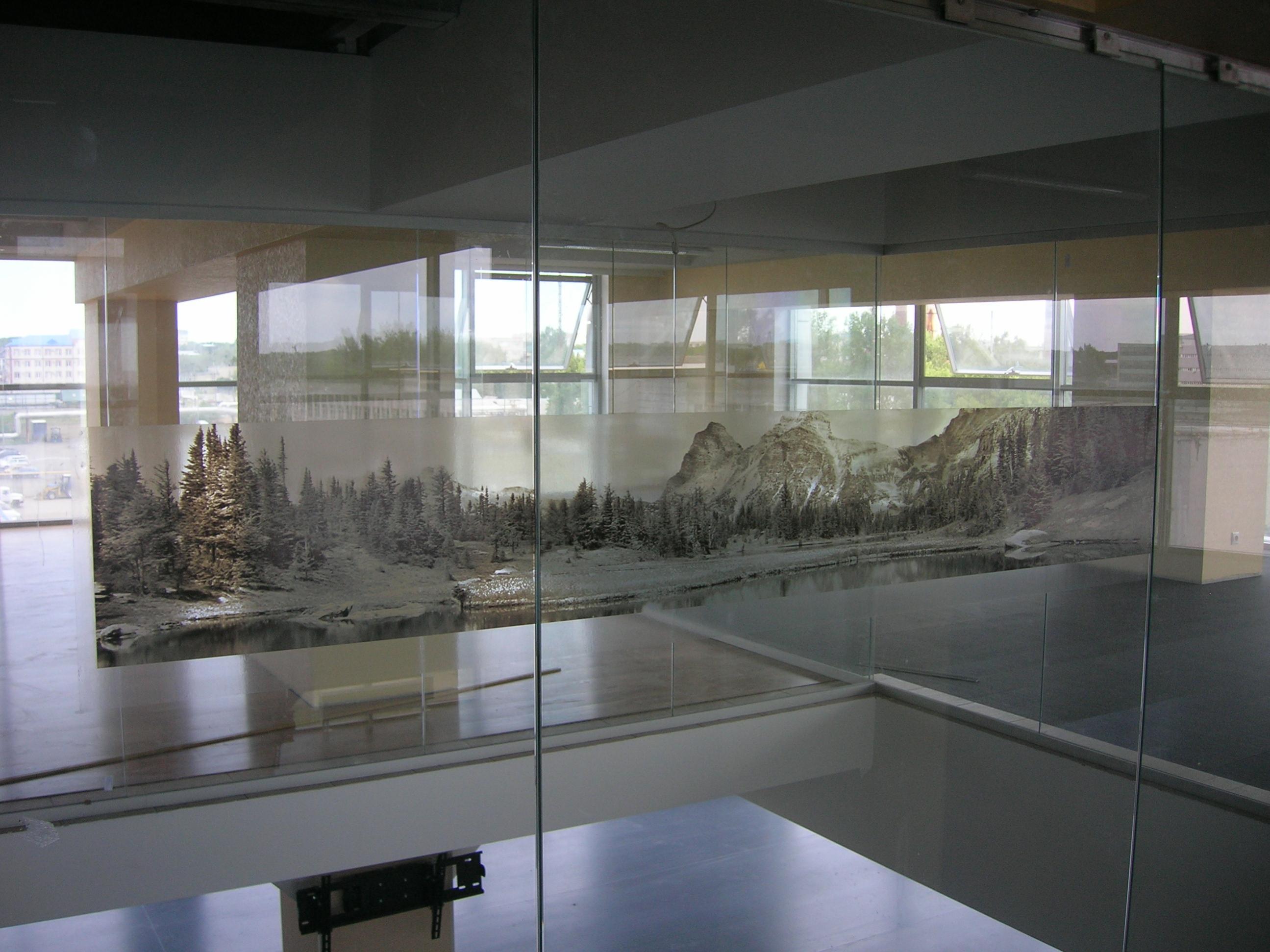

Дело в том, что это может быть кроющий белый, т.е. вторая краска кроме чёрной, а может быть просто отсутствие чёрной краски, т.е. фон, создаваемый основой. В примере на последнем фото (не очень внятном, если честно) фото-витраж совсем неслучайно нанесён на матовой поверхности. Это, кстати, может быть и кроющий белый, напечатанный растром - фотография сделана издалека, без подробностей. Матовая основа может потребовать наносить изображение с двух сторон и делать торцевую подсветку стекла, чтобы устранить влияние оборотного изображения на то, что повёрнуто к наблюдателю.
Двустороннее изображение получается вследствие прозразчности основы и благодаря одной запечатанной плёнке. Единственное - печатное устройство должно уметь печатать по прозрачным носителям и укладывать удвоенную толщину краскослоя. Т.е. принтеры, не имеющие в опции печати по прозрачной основе, не дадут нужный эффект.
Неслучайность здесь может быть только в том, что заказчику или исполнителю хотелось получить изображение без бликов и/или с эффектом матирования. С меньшей вероятностью — на матовой пленке просто было удобнее печатать.
должно уметь печатать по прозрачным носителям…
…не имеющие в опции печати по прозрачной основе, не дадут нужный эффект.
Нет таких опций, без разницы прозрачка или нет.
Это тоже уже давно есть практически во всех аппаратах (хоть удесятеренную). Только при печати сольвентом на прозрачной пленке ничего это не даст. На просвет почти ничего не изменится, а на отражение будет слишком темно.
Белого там явно нет. Впечатление создается за счет задней подсветки.
Эффект матирования даст пленка далеко не каждого производителя. У большинства она более прозрачная. В т.ч. и у Orafol. Связано это скорее всего со свойствами клеевого слоя, хотя и пленка возможно добавляет.

Дело в том, что на просвет краска работает благодаря тому, что свет прохожит дважды через слой краски - при достижении основы и после переотражения к наблюдателю.
Если ДЕЙСТВИТЕЛЬНО происходит удвоение толщины красочного слоя, то оно должно дать нужный эффект. Другое дело, что не всегда возможно сразу зафиксировать каплю и она расплывётся прежде, чем произойдёт полимеризация. Такая ситуация вовсе не эквивалентна удвоенной толщине красочного слоя, разве что желаемый эффект наступит после смыкания точек, когда и растекаться им некуда.
Можно плёнку наклеить на матовое стекло - таким образом изображение будет изолировано от помех от контрастных деталей за стеклом напротив наблюдателя. Но в таком случае потребуется зеркальный дубликат, который будет наклеен на обороте матового стекла, причём совмещённо с лицевой стороной. Понятно, что нежелательно использовать текстовые надписи или намёки на право-лево.
