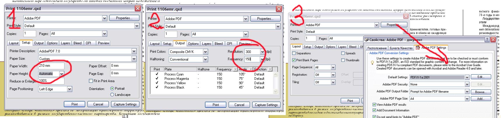

1)Выставляем дообрезной формат
2)Ставим такие параметры
3)Выбираем параметры печати ( надеюсь, Х-1 в этой типографии берут).
4)Печатаем ПДФ.
Кратенько, так… Ну поправьте, кому нужны подробности…
Кратенько: Page Positioning не Left, а Center по возможности. Засим высота не Automatic, а размер обрезного формата +25..+30 мм. И ширина не 210 мм, а обрезной + те же самые напуски. Иначе ваши блиды пропадут или будут проигнорированы. Resolution не 300, а 2400 dpi - это не растрирование эффектов, это информация для точного позиционирования растровых массивов внутри PS. Halftoning желательно выбирать Printer, а не Conversional (как скажет типография). Кресты поставить на центр с отступом в 5 и более мм, не забыть блиды. Без крестиков Дистиллер не сможет проставить информацию о Trim-Box, так нужную для спусковых программ. Как ни странно, но я выключаю фишку Don't send fonts to "Adobe PDF".
ЗЫ. Dim Schief, Ваши рекомендации - вредный совет! Уже начиная с геометрии!
