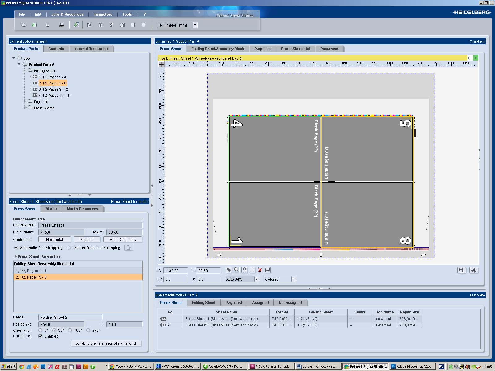

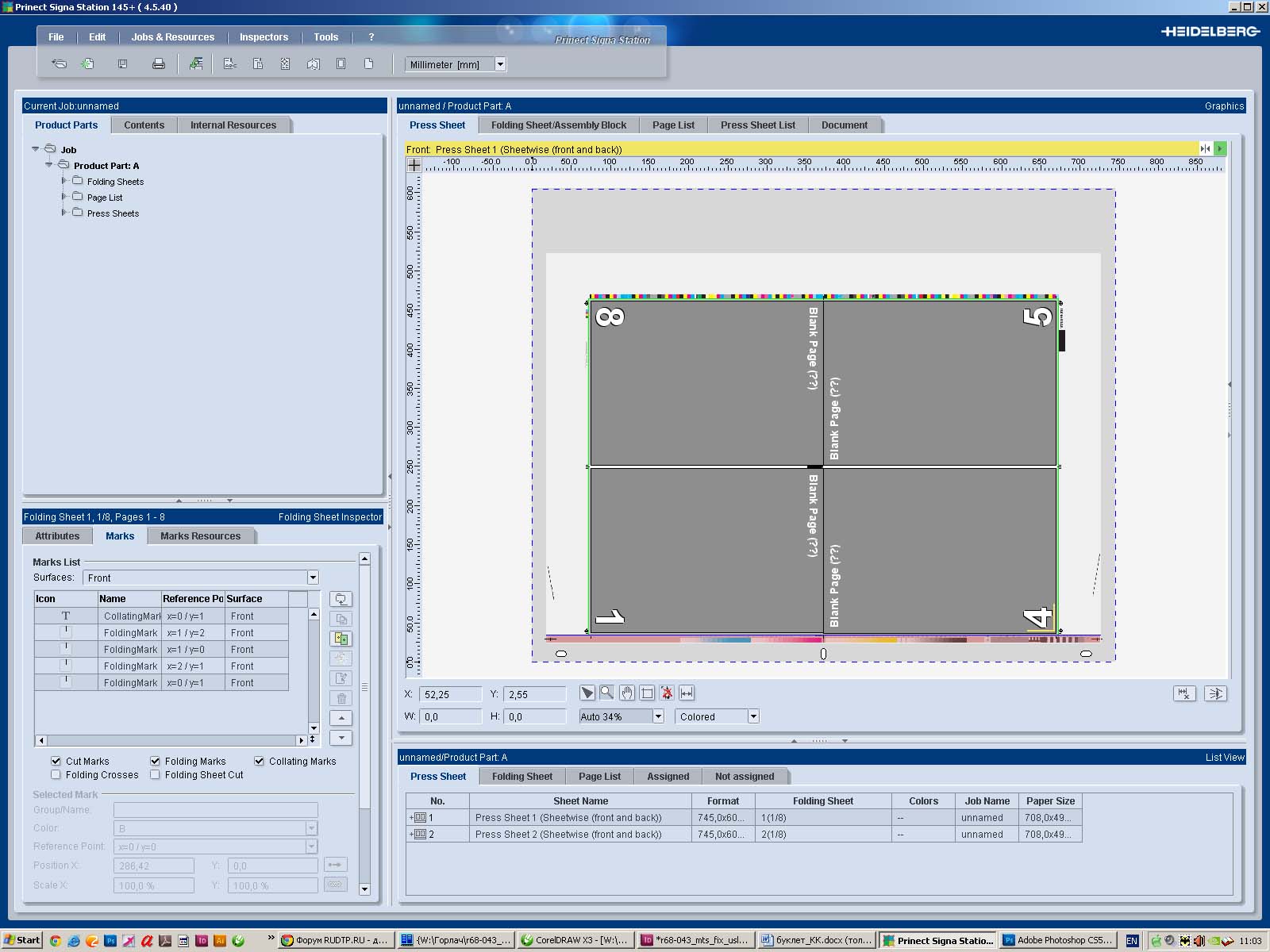

Производство попросило, чтобы на одной тетради стояло две подборочные марки. Почитав старую тему, понял что на одной схеме фальцовки может стоять только одна подборочная марка сделал две схемы на листе, все нормально, встало две марки, но.... Получившаяся схема фальцовки отличается от нашей стандартной, которая утверждена технологом и отступать от которой нежелательно.
Вопросы:
1. можно ли все-таки разместить две подборочные марки на одной схеме фальцовки?
2. можно ли две схемы фальцовки на листе (рис. mark 2) привести к нашей стандартной (рис. mark 1)

Штатно две метки в корешок поставить нельзя. Одна схема фальцовки - одна метка подбора.
В чем отличие второго спуска от первого? Только лишь наличием расстояния между схемами? Так ведь убрать и все.
Ответ: Подборочная марка
Тогда такой вариант:
Правда метка с другой стороны окажется.

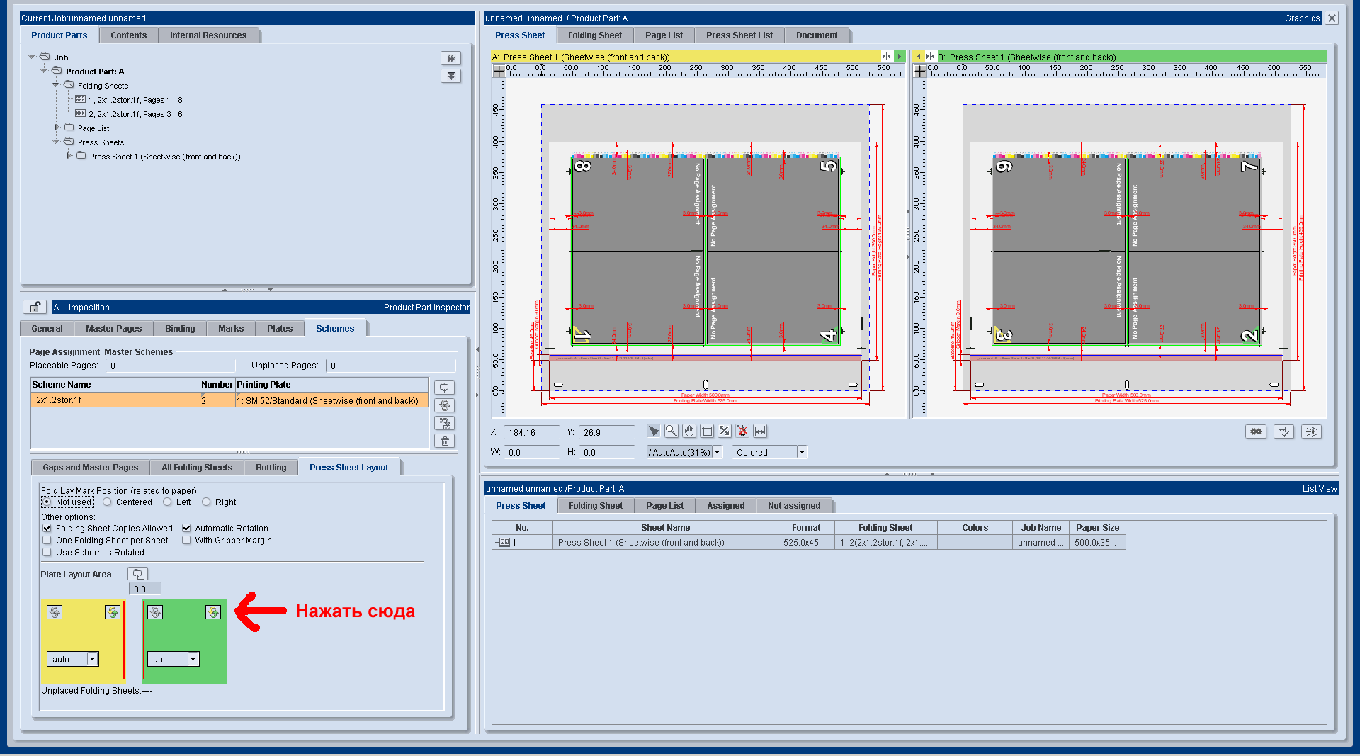

Насколько понял -- односгибка в односгибку, а потом подборкой?
Если да, то спуск делается по-другому, как Mixed Binding с разбиением на группы.
Но на внутреннюю тетрадь метка все равно не встает.
Как вариант: загнать в Folding Sheet Label метку Collating Mark, поставить Sheet Label Parameters "Left" и выровнять в корешок по параллели/ортогонали.Тогда на внешней тетради будет две метки, на внутренней -- одна, правда недвижимая.
