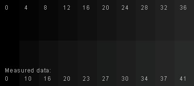

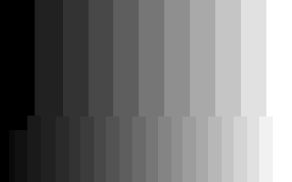

Уважаемые знатоки цвета, калибровки и калибровочной аппаратуры! Прошу Вас, помогите решить проблему. Располагаю спектрофотометром Gretag Macbeth Eye-One Pro. Программа Gretag Macbeth Eye-One Match 3.3. После калибровки и построения профиля монитора во всех приложениях, располагающих/поддерживающих CMS, наблюдается подъем (высветление) теней. При этом 0% (черный) остается "на месте", подъем тонов 1-2 процента очень хорошо заметен, максимальный подъем - на тоне 10%, далее сходит на нет. См. картинки, полученные сопоставлением тестовых изображениий и их скриншотов.
(Операционная система - Win XP, но и в Win 98 то же самое).
Во избежание недоразумений! Этот эффект НЕ СВЯЗАН С LUT-КОРРЕКЦИЕЙ ГАММА-КРИВЫХ! Потому что:
1)коррекция гамма-кривых работает на весь экран, независимо от наличия в программе CMS, в то же время указанный эффект проявляется только в приложениях, использующих/имеющих CMS, и только когда CMS включена;
2)коррекцию гамма-кривых можно отключить (программой CalibTester) и снова включить (программой DisplayProfile), но указанный эффект от этого практически не меняется;
3)эффект подъема теней наблюдается на разных мониторах (откалиброванных данным спектрофотометром), причем он примерно одинаков. Если бы этот эффект можно было списать на "исправление" тонопередачи после калибровки, то он иногда должен был бы работать в обратную сторону и быть разным по величине, иногда касаться светов, а не теней и т.п.
Примечание: LUT-коррекция гамма-кривых после калибровки этим прибором, по визуальному впечатлению, вполне правильная. Искажения цветовых оттенков хорошо исправляются.
Кстати: из-за сильного "растягивания" диапазона 0-3% шумы цифровых камер становятся гораздо заметнее.
Интуитивно ясно, что это не нормально. Я как фотограф вижу, что этот эффект искажает тонопередачу, и списать его на то, что "так и должно быть, а до калибровки было неправильно", нельзя.
Кстати: калибровал "Макинтоши" тем же прибором - там ничего подобного не наблюдается. Но там CMS нельзя отключить и она работает во всех приложениях, поэтому сравнить картинку на мониторе "с CMS" и "без CMS" нельзя.
ОБЪЯСНИТЕ, ПОЖАЛУЙСТА, В ЧЕМ ПРИЧИНА ЭФФЕКТА, КАК ЕГО ИСПРАВИТЬ И ЧТО ВООБЩЕ ДЕЛАТЬ?
И ЕЩЕ: ЕСЛИ У МЕНЯ НЕИСПРАВЕН ПРИБОР, то как конкретно это отражается на ICC-профиле, который он генерирует? Ведь CMS, в конечном счете, имеет дело ТОЛЬКО с ICC-профилем?
HELP!!! Помогите кто может!!

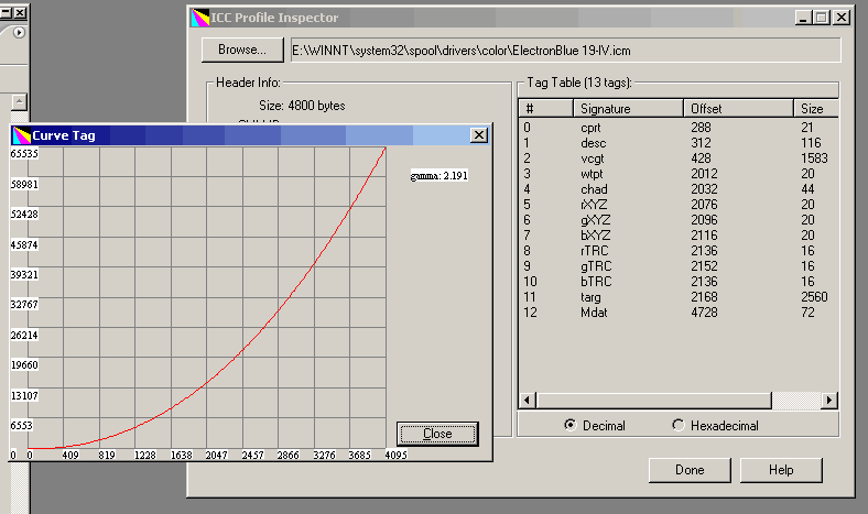

Загрузите построенный профайл монитора в IСС profile inspector и посмотрите двойным кликом форму кривых <стимул>TRC.

Профайлы, построенные моим калибратором, я изучал не только в ICC Profile Inspector, но и в hex-редакторе, побайтово. Форма кривых в ICC Profile Inspector выглядит ТОЧНО ТАК ЖЕ, как на вашей картинке, величина гаммы 2.191 (иногда 2.193, я говорю не о единственном профайле одного монитора, калибровал разные мониторы и неоднократно). В файле ICC-профиля, который строит i1 Match, САМА gamma (transfer) curve НЕ ХРАНИТСЯ, хранится ТОЛЬКО ЗНАЧЕНИЕ ГАММЫ. Поэтому в "Инспекторе" мы всегда увидим степенную кривую. А степенная кривая - она и в Африке степенная кривая.
