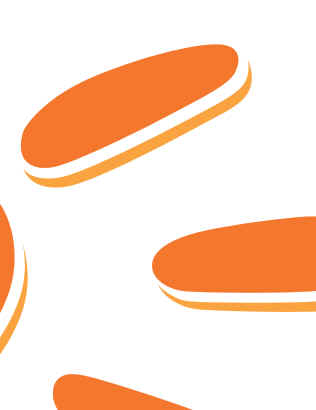

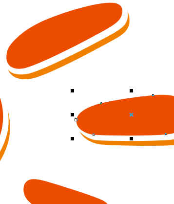

Поставил Х3 и при открытии старых файлов увидел большую разницу в цвете. Скриншеты прилагаю.
Как от этого избавиться? В х3 все цвета какието бледные...
И там и там настройки стоят по умолчанию, я в них не копался...
забыл сказать, первый- это 12, а второй х3...

Ответ: Почему такая разница в цветах в Corel 12 и x3?
X3 вообще-то куда правильней работает с профилями чем 12-й. Особенно если по человечески настроить. Совсем недавно поднималась эта тема. В Х3 возможно добиться хорошего совпадения цветов с остальными прогами. ФШ, Илл, Индез. Раньше это было куда сложнее.
И все же настройки отличаются что очевидно по приложенным скриншотам. ВНИМАТЕЛЬНО сравните настройки.
Не могли бы вы подсказать куда глядеть?
В настройках "Управление цветом" стоит стиль параметры по умолчанию и там и там, т.е. все одинаково. Где еще посмотреть?
Вообще-то с настройками цвета лучше не лениться, честно говорю. Лучше час поискать по форуму (этому и общему цветовому) рекомендации чем потом мучится.
А я имел ввиду что открыв две программы и в них окно настройки ColorManagement сравнить до последней буквы все - если не хочется настраивать правильно и по науке то хотя бы привести в 100% соответствие. Кстати для вашего вида работ может прокатит переключение в Х3 в том же окне Cmyk на rgb - внизу?
И кстати все картинки в этом окне нажимаются левой кнопкой и выдают дополнительные настройки, тоже сравните
