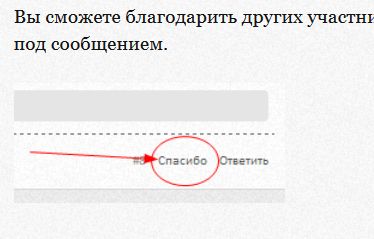

не вижу кнопки "спасибо", но вижу кнопку "like". Видимо, это она же... Понял... Нажал...)))
