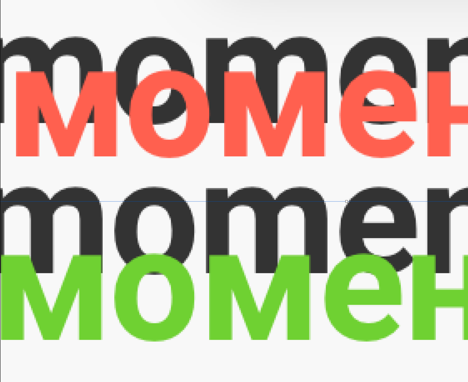

Используя бесплатный шрифт Roboto, обратил внимание, что на латинице текст выглядит как-то стройнее. Решил проверить в граф редакторе есть ли разница, и обнаружил, что, например, для латинской О(о) и E(е) между между буквами чуть меньше расстояния, чем для кириллических О и Е. Почему так? Кривая версия шрифта, или в нормальных платных шрифтах от грандов тоже самое?
Для примера использовал слова moments и моменты. 96 пикс, в Pixelmator Pro. Вверху тестировал e , а внизу o.

Дело тут не в о и е, а в буквах м/m. Латинская строчная m шире кириллической, а «воздуха» внутри неё больше — поэтому кернинг этих пар заложен несколько меньше, чем для кириллических подобных пар.

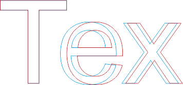

Думаю они просто не заморачиваются этим. Вот например первый попавшийся шрифт (а попался Arial). "Tex" кириллицей и латиницей.
Реакции: ifont91
@lev , как я понимаю, голубой - это латиница? :)
как мне теперь развидеть? :(

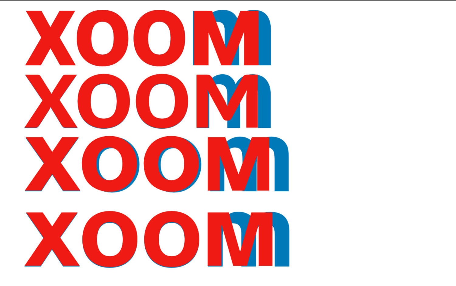

Бесплатные шрифты от google ещё терпимы, звезда сегодня, конечно, Arial
Roboto
Lato
Arial
Helvetica Neue
