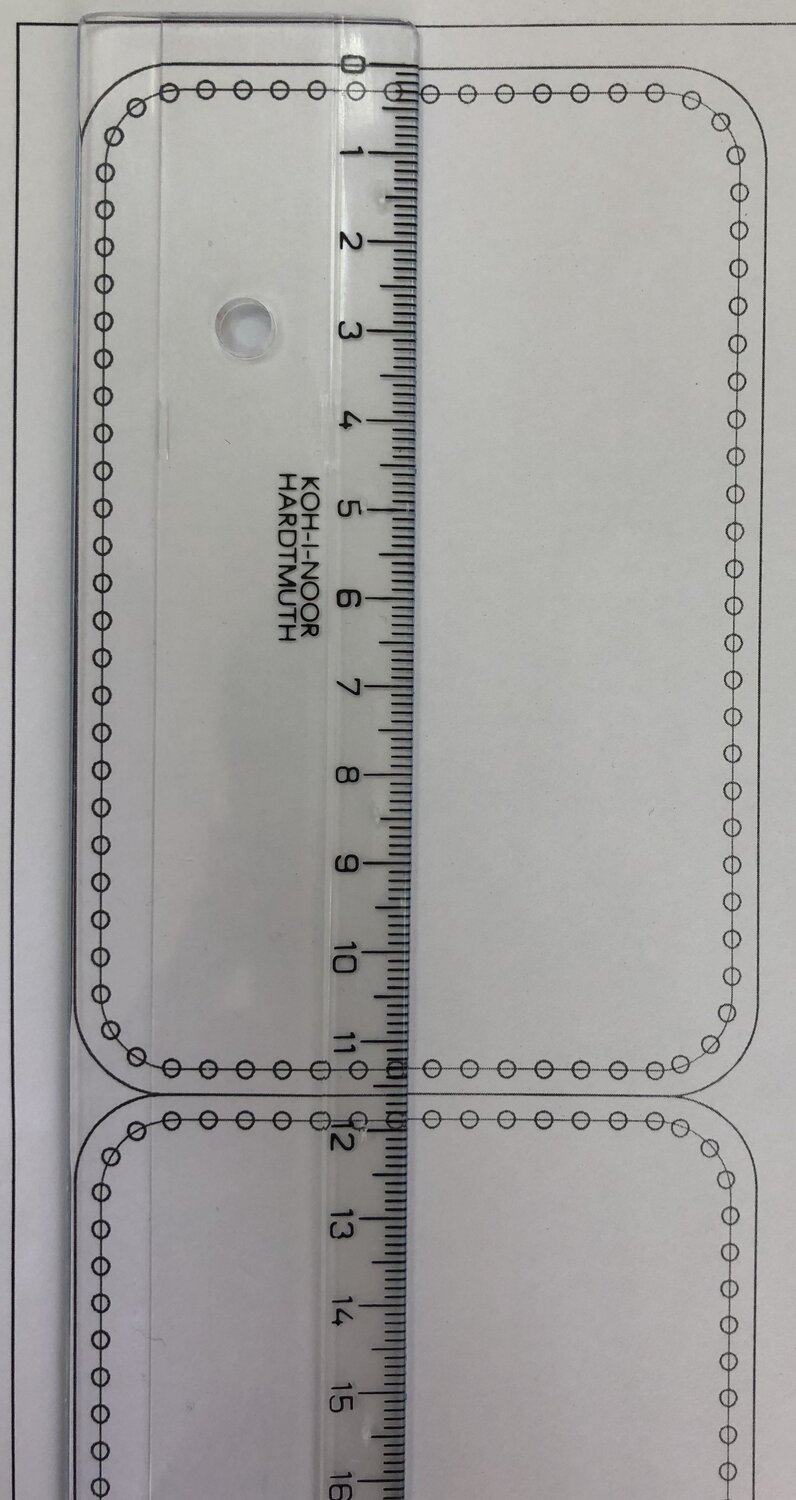

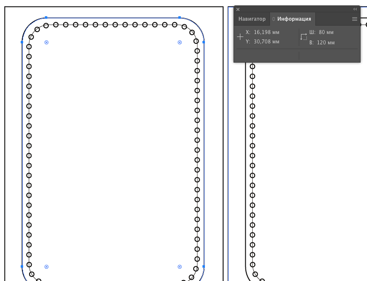

Почему при сохранении в pdf/png для дальнейшей печати, ai изменяет размеры, в частности в программе нарисован прямоугольник 12 см на 8 см, а при распечатывании 11,6 см на 7,7?

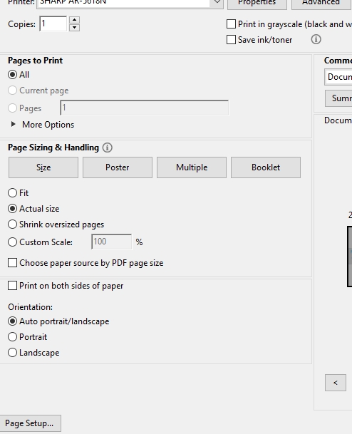

При отправке из Акробата, например, в диалоговом окне «Печать» галка «Fit to Page» стоит?
На чем распечатываете?
Смотря откуда вы что печатаете.
в Акробате например Actual size:

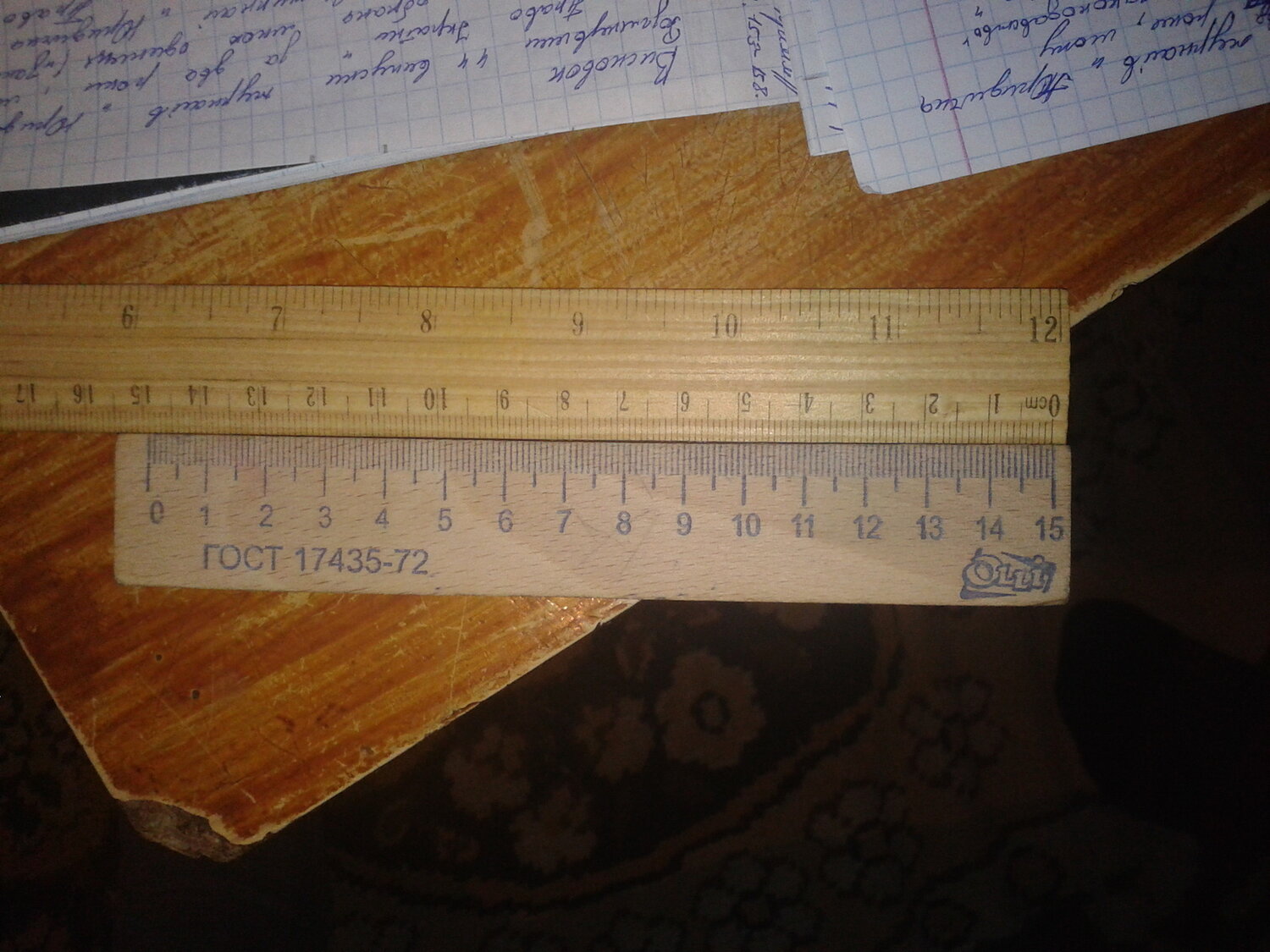

на всякий случай проверьте дополнительно линейку, сейчас в магазинах что только не продают. Фото из интернета

Всем спасибо! Проблема была в акробате, поставил галку на чек бокс реальный размер и все стало правильно печататься.
