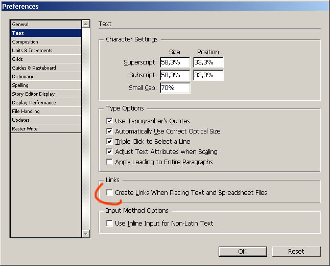

почему при апдейте линков плывёт вёрстка ведь окно от размещения картинки не меняется?один Нюанс:может изза разных настроек программы?на одном компьютере всё ок, на другом нет.если кто знает ответ, помогите :confused:

Скорее всего установлен режим линкования текстовых файлов.
Когда в файл вносят правку - верстка съезжает.
Убери галочку, как показано на картинке или не меняй содержимое линкованного текста.
    69.4 КБ · Просм.: 814
