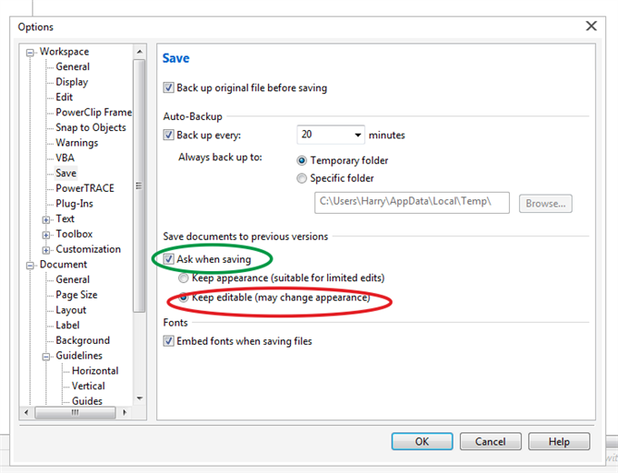

дело скорее всего в том, что сохраняете в одну из предыдущих версий и тогда надо проверить эту настройку
галку вы скорее всего сняли - чтобы не надоедала вопросами
а пункт был выбран первый
и эффекты несовместимые с предыдущими версиями растрируются
