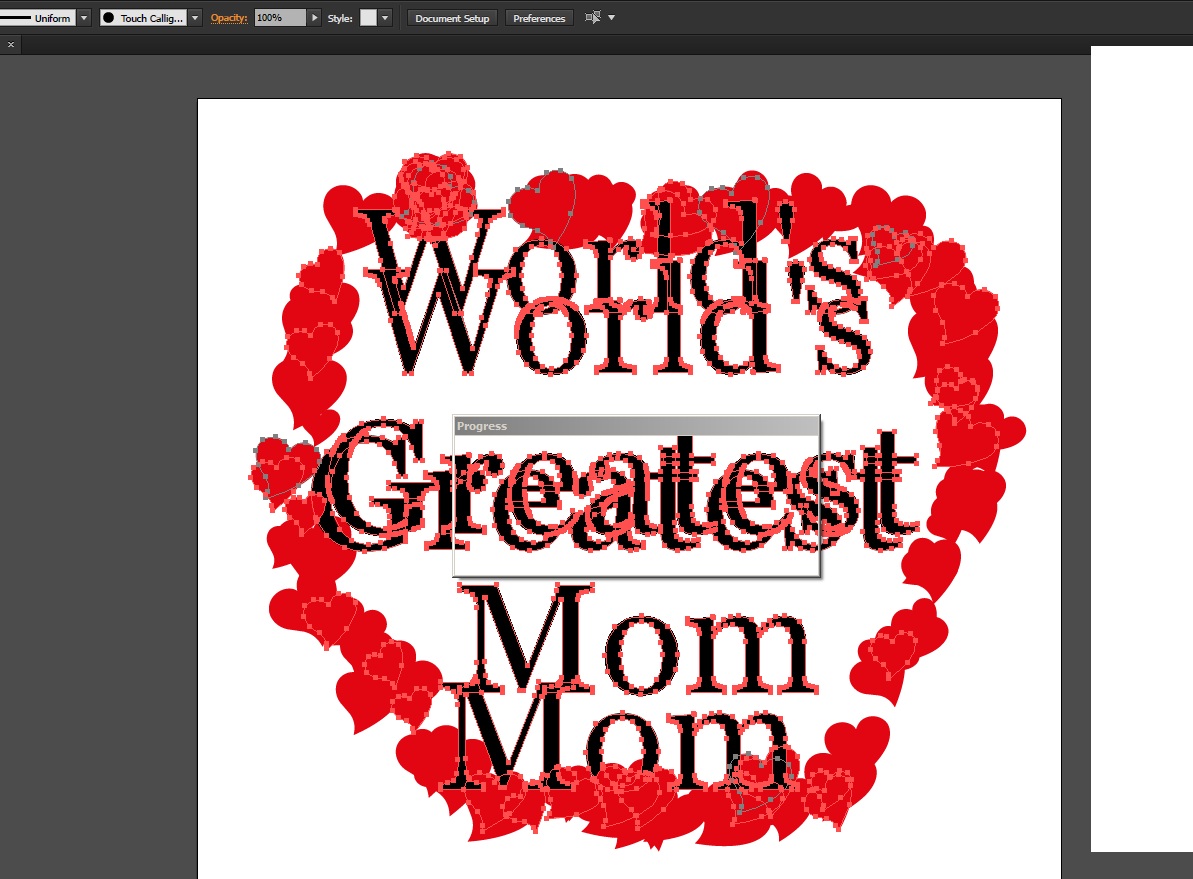

[AI CC-CC2021] Почему Подвисает Ai СС
Оk

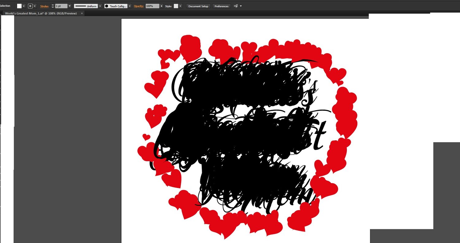

Если в 100слойном файле внешний цикл делать только до 25 - тоже подвисает?
Чет зависла Натали :)

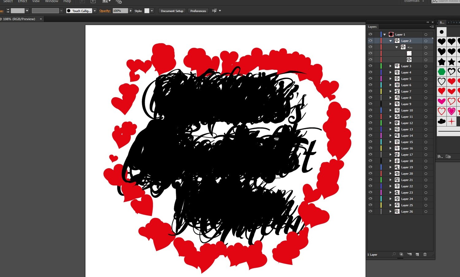

Можно попробовать так сделать:
JavaScript:
var doc = app.activeDocument;
var currentdate = new Date();
var st = new Array();
for (var lr=0;lr<doc.layers[0].layers.length;lr++)
st[lr] = "Lauer: " + lr + "  Time: " + currentdate.getHours() + ":" +currentdate.getMinutes() + ":" + currentdate.getSeconds();
doc.selection = null;
doc.layers[0].layers[lr].hasSelectedArtwork=true;
app.doScript ("Divide", "PathFinder")
var file = new File();
var fileNew = file.saveDlg("Save new file");
fileNew.open("w");
fileNew.write(st);
fileNew.close();
Дождаться окончания работы и посмотреть что запишется в файлик.
Уже все работает даже не чихает..))))
