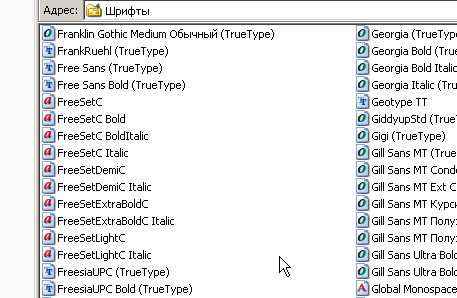

а почему получается вот так???

Ответ: почему не виден шрифт?

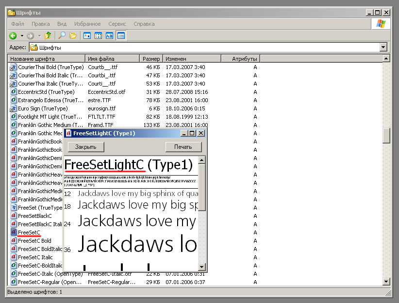

Ща посмотрю, и уберите те которые OTF.
Должно быть так и названия соответствовать.
а, понял

Нет. Ведь для PC (в отличие от Мака) 4 начертания -- предел.
Light соответсвенно вынесен в отдельное начертание
пишут что такого шрифта нет
заменяйте в FindFont
Спасибо большое! я когда ставила type1 конечно убирала все OTF. но это не помогало. и я начала изгаляться. щас все снова удалила. перезагрузилась. поставила - все нормально отображает! и в Иллюстраторе они как раз внизу списка)
