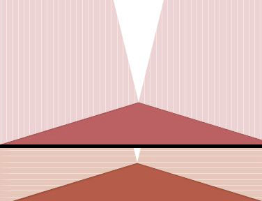

Сделал ПДф для печати - отпечатали.
Потом попросили что-то изменить. Изменил, сохранил как копию, сделал ПДФ еще раз. Отпечатали, а цвета уже отличаются. (см. вложение).
Стал проверять выходную картинку ПДФа при разных параметрах экспорта. Отключал сохранение профиля, отключал convert to destination. Стало получаться как в первый раз (судя по экрану). А когда пересылаю печатникам, там опять другие цвета. Открываю файл на своем компе, теперь они и у меня тоже стали другие. В чем может быть проблема?
Цвета не менялись, ничего не менялось. Может быть влияет прозрачность объекта в 20%? Но она тоже не менялась. Короче говоря, не удается получить цвета, как были в самый первый (нижняя часть скрина).

При первой генерации ПДФ получился цвет как на верхней половинке картинки (картинка склеена из двух скришотов просмотра двух ПДФов). При последующих получился цвет ка на нижней половинке картинки. Розовость перешла в бежевость. (Вернее сначала была бежевость, потом стала все время получаться розовость).
Плюс принесли отпечатанные странички. Они также различаются по цвету, и довольно точно отражают экранные картинки.

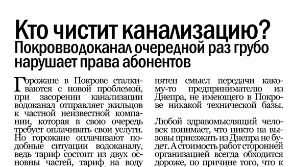

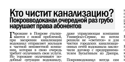

У меня такая же ситуация. В индизе заголовок серого цвета, после экспорта в пдф он превращается в черный цвет. Почему? Буду рад любой помощи
Будем рады любым скриншотам с настройками Color Management и окна экспорта (особенно вкладки Output). А также скриншотам документа до и после... хотя collect верстки + idml тоже пойдет.
Желательно в новой теме.
Выкладывайте исходник, иначе разговор беспредметен.

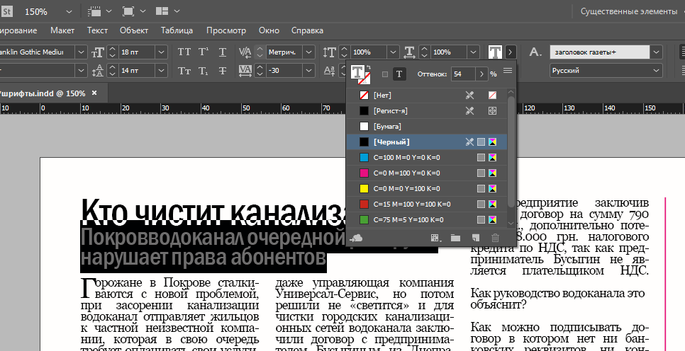

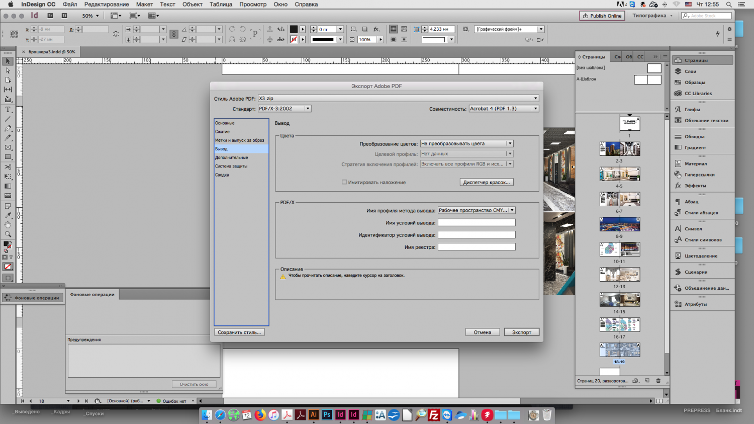

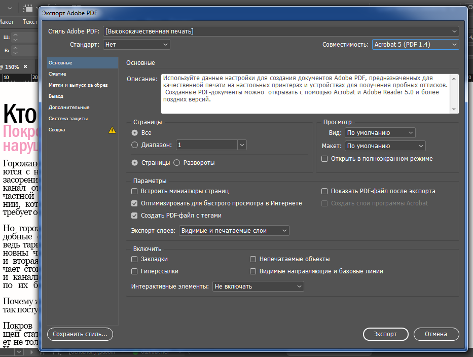

Вот скриншот в индизе, где вторая и третья строчка заголовка серого цвета:
далее экспортирую в пдф:

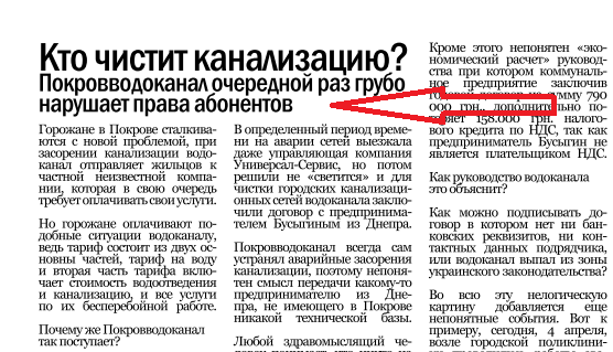

ну и на выходе получаем в заголовке сплошной черный цвет текста

Что-то я не вижу серый цвет, красненький имеется.
Покажите вкладку сводка и вывод, а также цвет в свотчах которым оформлен красенький текст.

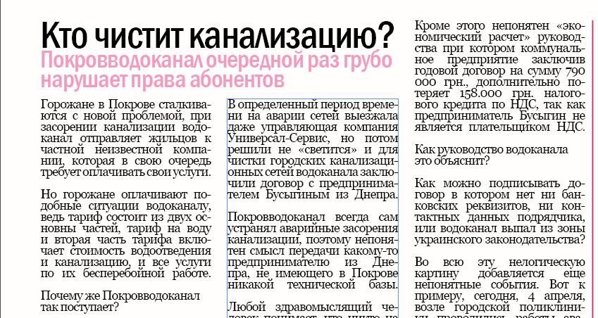

залив фрейм заголовка серым цветом, он в пдф передался нормально

На скриншотах ранее была "Высококачественная печать", а стало "Полиграфическое качество"...
это я пробовал различные варианты вывода, разницы нет, все равно выводит текст не серым, а черным в пдф
