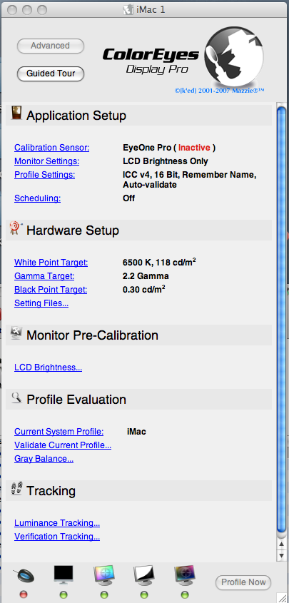

вот с такими настройками калибровал мой iMac, получилось не плохо.
