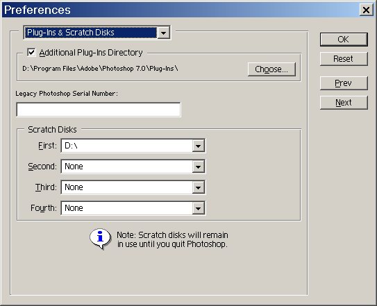

Спасибо большое за ответы А где указать место для временных файлов в настройках? Файл\рабочая группа\рабочие сервера. Здесь?
меню edit...
(даже 4 диска :)
