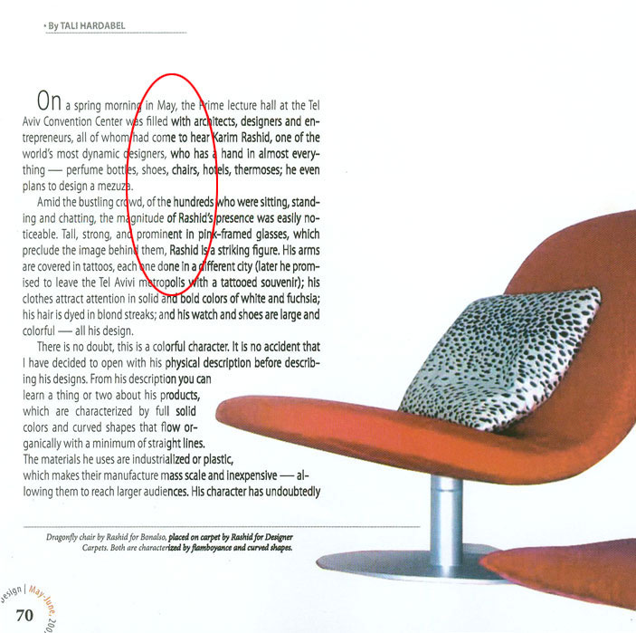

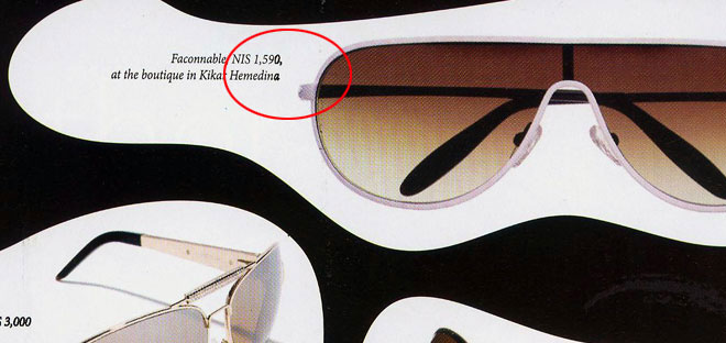

В аттаче 2 скана уже вышедшего экземпляра журнала.
Как видно под текстом лежит иллюстрация. Часть текста, которая находится над картинкой, почему-то "ужирнилась" и получился отвратный эффект.
Иллюстрация eps'овская. Статья изначально была сверстана на Мас, а потом перекинута на РС и переверстана, но переконвертация иллюстрации не производилась.
Это часть была сделана полностью на РС и картинка в формате tiff (без слоев и пр.). И эффект повторился.
Кто-нибудь может объяснить из-за чего это это "вылезло" и как предотвратить в будущем?
Спсбо.

Ответ: Почему это "вылезло"/как предотвратить?
Алмаз?
Картинку класть под текст. А на скане -- результат отработки прозрачностей Индез+РИП (Бриска или ПСМ). ИМХО.
Была бы ПОД -- не было бы проблемы.
Не пользоваться прозрачностями без КРАЙНЕЙ необходимости.
Если интересно -- сделайте PDF, откройте в иллюстраторе и посмотрите чем отличается жирный текст от нежирного. Ещё рекомендую посмотреть в мелкоскоп на отпечаток: с вероятностью 99% жирный текст имеет немного рваный край.
Варианты избавиться от подобного в дальнейшем:
  1. Ругаться с типографией
  2. Завести себе похожий рип и смотреть что получается
  3. Сменить типографию
KrTr сказал(а):
Короче, я плакал.
Бывает исчо хужее. Основной вопрос был в том, чем отличаются нежирная и жирная части -- понятно?
KrTr сказал(а):
К сожалению нереально. Т.к. все автоматизировано на столько, что загоняя ПДФ в комп на выходе из машины уже вылазят пластины. Нет промежуточных ступеней. Просто руки печатников ростут ниже плечей, а голова где-то сбоку. Мутанты прям.
Самое интересное, что печатники в этом не виноваты, виноваты те кто им воркфлоу делал. А ежели у них всё настолько заавтоматизированно, что даже нормальный jpg сделанный на этом рипе перед выводом посмотреть низзя -- нафиг такую типографию. Или делать такой контракт, чтобы типография перепечатывала все возможные глюки (хрен они его подпишут)
В общем, давай кусок вёрстки (лучше в том виде в каком это было отправленно в типографию, но и исходник не повредит), рассказывай каким РИПом типография пользуется, будем искать в чём проблема.
P.S. ИМХО -- в препресс.
Екарный бабай, кто нить ваще будет читать документацию когда-нибудь. У адобы лежить целый том под названием Work with transparency. У тебя банально текст растрировался на картинке, поскольку картинка с эффектом (любой может быть). Чтобы этого не проявлялось в четвертом индюке надо не только текст выкладывать поверх картинки (ибо какой на хрен от этого толк), но и разносить их в разные слои. Тогда на эти грабли наступать не будете. Мля, и учите матчасть, в конце концов, "дизайнеры".
В пятом индезе кстати это отсутствует. Опробовал уже. Круто, текст хоть на прозрачность, хоть на прозрачный градиент и на том же слое -- не растрируется.

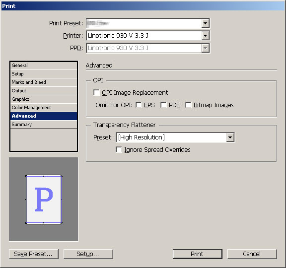

Не знаю как там Gusar'ам а нам простым Пупкиным помогает вот это. Transparency Flattener выставить в High Resolution Текст будет растрироваться но на глаз совершенно незаметно.
    41.2 КБ · Просм.: 1 043
Спасибо, дорогие товарищи, партия вас не забудет!
При канкретной проферке был поставлен дигноз -- растрирование текстовой части, находящейся над прозрачным растром!
Как следствие -- конвульсии и летальный исход дизайнера.
Как возможные варианты решения:
  • Самый надежный -- это переходить на CS3. Но у меня проблема -- не поддерживает иврит '%)'. А к CS2 имеется патчик и все вкусно и красиво.
  • Текст над растром (или растр под текстом) "втаскивать" на другой слой.
  • Ну и последний, так сказать "кривой" вариант -- при печати Transparency Flattener выставить в High Resolution.
Буду ждать патчь Middle East для CS3
