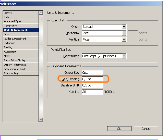

Вот проверил сам, хотя и не пользуюсь.
В настройках ставим 0,1 пункта напротив Size/Leading
Выделяем нужный текст и кнопками Alt+Up/Down регулируем интерлиньяж с шагом в 0.1 пункта.
В чем проблемы?
В чем проблемы?
да будет свет!!! на конец то проблема почти снята, большое спасибо (в шорткатах поросёнок был зарыт как оказалось) повторюсь ещё раз большое спасибо, вот ведь как говорят усё гениальное просто а иногда ещё проще(в смысле хэлпы лучше надо копать). Биг фэнкс и респект 'beer1'

Забыл добавить, при нажатом Ctrl интерлиньяж будет изменяться так: 5*настроки!
