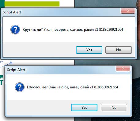

При запуски своего скрипта из-под ScriptBay русские тексты даются каркозяблами (слетает кодировка)
Где покопать и настроить чтобы все нормально работало?
На рисунке:
сверху - скрипт запущенный стандартным способом (File - Script - My Script)
снизу - запущен двойным щелчком из окна Script Bay

А если из консоли Script Bay запустить alert?
Win8x64РусскийIllustratorCS5/CC2015 скрипты написаны в Web Storm, вроде ничего не слетает...Может дело в редакторе скриптов?
скрипт написан в блокноте
там не алерт, а confirm использую - вот не понимаю почему из-под скрипт-бай слетает кодировка (((
Хм, действительно, если в блокноте сохранено в ANSI, то при запуске через ScriptBay русские буквы слетают )
Если пересохранить в Юникод или UTF, то всё ок.
Реакции: suntory
Сенкс! Сохранил UTF-8 - все работает )
