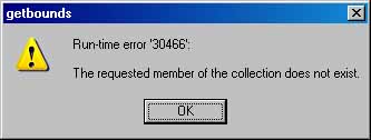

На моем ID CS CE, WinXP выдал ошибку. Правда результат посчитал. только выдал его белым цветом и не влез :rolleyes:
К сожалению, в ЕХЕ-шнике нет возможности поковыряться :cool:

Юзаю Вин2000, Indesign CS CE 3.0.1 а.
Уже не помню точно, но кажется в верстке должен присутствовать слой "Dimensiuni" (в переводе с румынского "Размеры"). Вот на этот слой результат и пишется.
Исходник вроде как объявился - я не уверен что именно тот, который нужен (я то думал что потерял) :)
Ragman: Видать белый цвет у тебя по умолчанию стоит. У меня размер шрифта по умолчанию 9пт и цвет черный.
