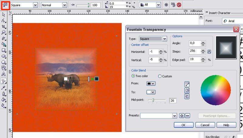

Вообще-то многого можно добиться и стандартными средствами Корела.
Chudik, слева вверху на скрине - важная кнопочка.
    54.2 КБ · Просм.: 1 434

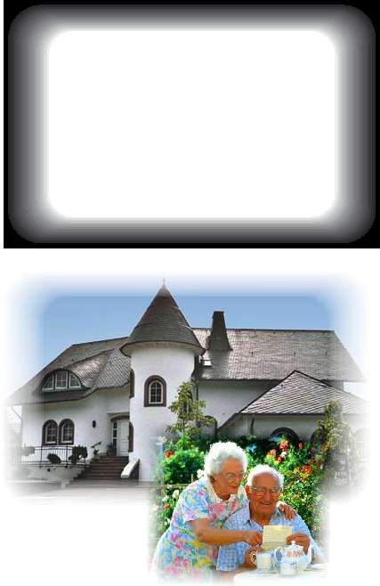

Chudik сказал(а):
Мне нужно вставить в плакат фотографию, которая плавно переходит в фон. По всем четырем сторонам. По поиску ничего к сожалению не нашла. Подскажите, что делать. Или где искать...
Так по приколу наваял чисто кореловскую прозрачность. Она еще и тянется достаточно корректно:) Только слетает при масшабировании самих обектов. Т.е. все равно надо потом растрировать. Transparence Uniform+Full Color Pattern Сверху шаблон. Blend (White->100.100.100.100)
    195.6 КБ · Просм.: 1 256
