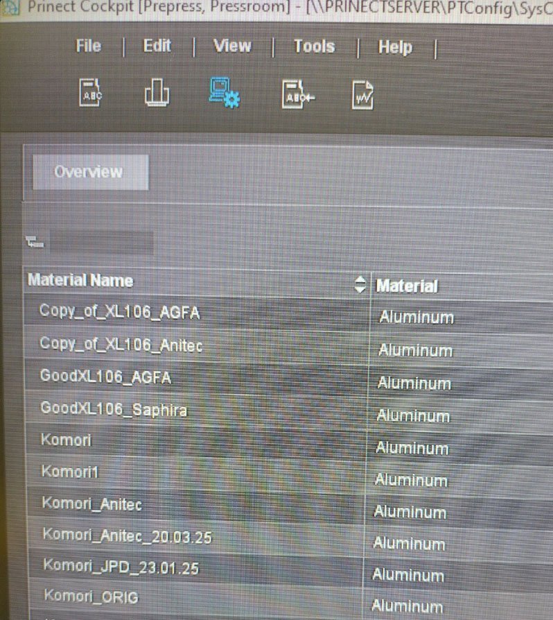

Как их этого списка удалить все ненужные версии Komori, кроме одной?

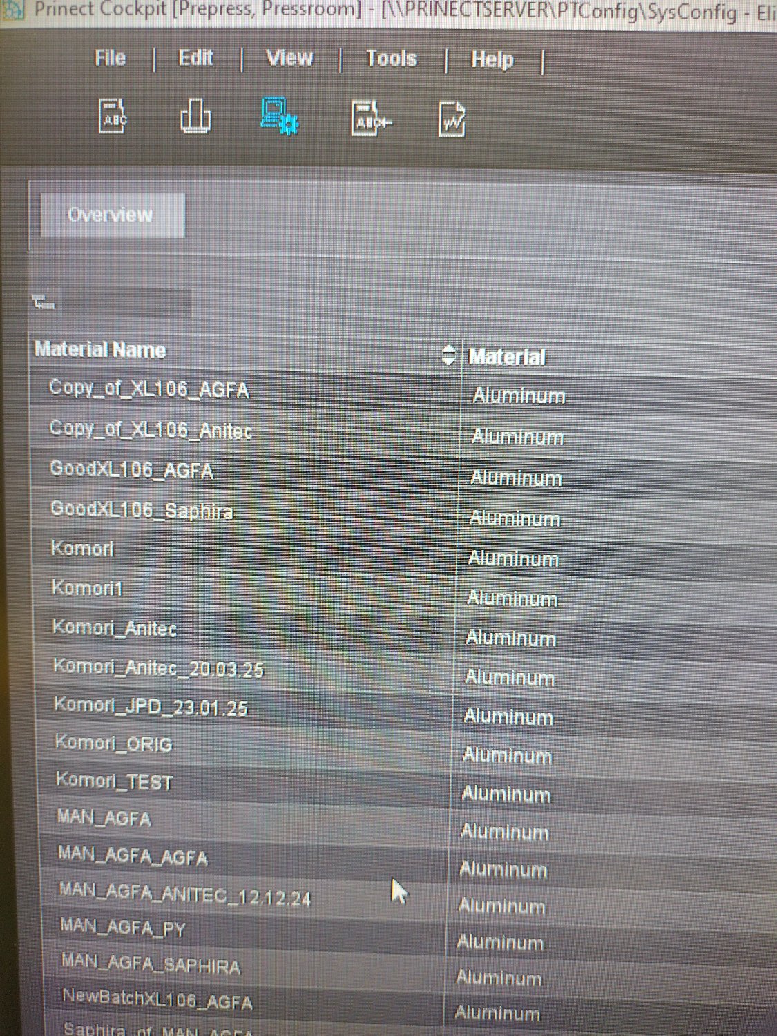

Хорошо. Вопрос по другому. Откуда в этот список материалы попадают?
Кто или что их создаёт?
    192.6 КБ · Просм.: 48
Реакции: sasa
Спасибо!
@Flame абсолютно прав. Это настройки разнообразных печатных форм, которые могут выводиться в вашем воркфлоу и создаются и хранятся они аж в CTP, подключенном к Принекту. Короче, начинать надо с компа, к которому физически подключен CTP и на котором установлен CTP User Interface. Ну а дальше эта инфа о формах через Shooter или помимо него и попадает в Принект «скриншот» с которого был показан в первом посте :)
