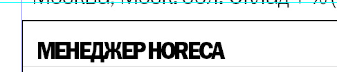

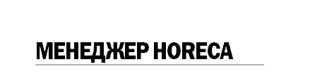

Такая ситуация. Есть несколько машин, есть 120 полос, разбиваются их на 3 чела. На всех машинах одинаковые системы, одинаковые шрифты, программы, скрипты, все короче. А получается вот такая лажа. На 2 машинах нормально, а на третьей такое ощущение что ни трекинга ни кернинга. Что за ботва?

Если в пэйдже набирать строчку, не разрывая ее пробелами (или разрывая жесткими пробелами), то пока не перенесется на другую строку - буквы будут постепенно прижиматься друг к дружке. Может, там пробелов куча или размер текстового блока уменьшен по горизонтали? Еще стоит сравнить файлики trakvals.bin во всех пейджах, они должны быть одинаковые. Может, в параметрах шрифта стоит "Символы - на одной строке". А еще может быть, что дело в настройке "Все прописные", хотя вряд ли.

Попробуй поставить трекинг, судя по твоей картинке "Без трекинга", поставь "нормальный", или "жидкий", пересохрани фойл (чтоб оригинал не убить) и еще раз открой на разных машинах, гарантии не дам но может помоч.

Дело не в параметрах текста в любом случае. Они у вас тем более одинаковые. Если текст цепляется прогой какой-то, то не исключено что она просто сглючила и подцепила не тот ppd при компановке. Очень похоже на это по крайней мере. Посмотрите в параметрах документа для какого принтера скомпанована страница. Если так, то там отобразится что-то отличное от того что вы обычно используете, либо none.

Linotronic, это не Пейдж глючит, это публикация настроена неправильно. К делу: на "нормальной" машине открываешь "нормальную" публикацию. Жмешь Ctrl+Shift+P, чтобы просмотреть ее параметры. Тебя интересует самый нижний список Compose To Printer (Скомпоновать для принтера). Смотришь чего там. Теперь на "больной" машине открываешь "больную" публикацию. Давишь Ctrl+Shift+P. Скорее всего у тебя там в том самом списочке стоит "Display or None" - такое случается иногда, когда Пейдж не находит принтера по сети - он сбивает настройки публикации. Выставляешь "правильный принтер", давишь ОК. Здесь высока вероятность, что Пейдж свалится - не любит он таких процедур, но выбора нету. Если все нормально - не забудь сделать Ctrl+Shift+S, т.е. не просто сохранить, а Сохранить как… под тем же именем (ну, по желанию можешь еще и копию сделать). Эти телодвижения связаны с особенностью сохранения документов в Пейдже - при Save As он по ходу сохранения "причесывает" публикацию, т.е. так честнее и надежнее.
Удачи.
PS. на будущее запомни - Пейджевские публикации намертво привязаны и очень чувствительны к Compose to Printer.

Спасибо что еще раз написали то-же самое. По предыдущему посту можно понять кажется что в проблемме я разобрался уже. Там то-же самое написано. А пейдж при изменении компановки у меня ни разу не валился, полететь от этого может только верстка.
